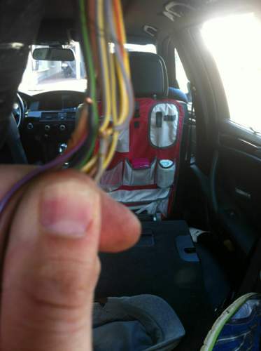

Hallo Leute, ich habe heute wieder mit dem Kabelbruch gekämpft.
Bei mir ging seit einiger Zeit die linke Nummernschildbeleuchtung nicht mehr.
Ich wusste schon das es wieder ein Kabelbruch ist und DANK der SUPER BESCHREIBUNG von 325CI-Fahrer wusste ich schon welchen Sachniere ich aufmachen muss um die Kabel zu flicken.
Es war rechts außen zu der Hauptklappe und als ich es ausgemacht habe sah ich dass alle Kabel angebrochen waren und einer war sogar ab.( Siehe Bild- leider nicht besonderes scharf)
Zu erst habe ich mir genug gute und weiche Kabel sowie eine Abisolierzange und viele Lötverbinder bestellt. Kostenpunkt ca. 50€.
Da ich es im Freien gemacht habe war es bisschen problematisch die Lötverbinder auf die richtige Temperatur zu bringen. Der ganze Nachmittag ging drauf aber es ist vollbracht.
Die original Kabel waren alle sehr hart im Vergleich zu den neuen.
Ich glaube irgendwann werde ich noch das linke Scharnier zu Haupt Klappe machen, dann sind alle NEU!!!
Danke für eure Hilfe!!!
Grüße aus Wetzlar
