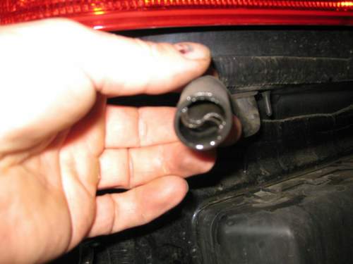

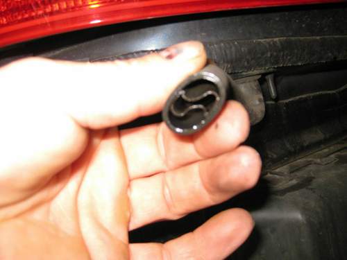

@wittel05 schrieb am 8. November 2016 um 10:13:12 Uhr:
Anfrage BMW nach Kosten für das Abziehen der Ventile: 250 EUR....
Also wenn da kein Missverständins besteht, ist das absoluter Wucher!
Wir reden hier von den 2 Kreuzventilen der Panodachablaufschläuche links und rechts hinter der Heckschürze, oder?
edit: Ja Moment mal! Du hast ja einen LCI aus 08. Da gibts die Kreuzventile an den Ablaufschläuchen gar nicht mehr!
Die Schlauchenden sehen bei meinem so aus.
Img-2595
Img-2596
Korrekt, bei meinem LCI ebenfalls so. Was die dann für 250 € machen wollen...keine Ahnung, vielleicht komplett neue Schläuche?! 🙂
Das ist ja ein Beschiss... die wollten extra meine Fahgestellnummer haben.
