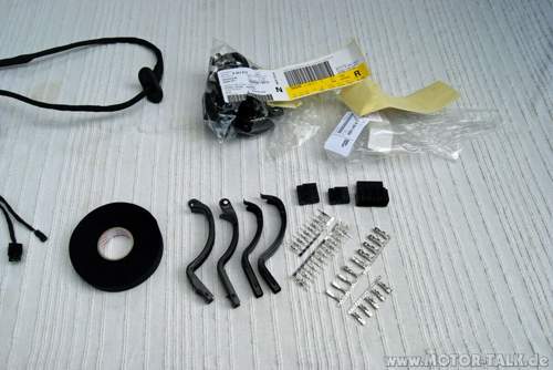

Weil ein paar Bildchen immer gut sind:
Habe mir jetzt den orginalen E61 Reparatursatz geholt. Nix mit ein paaar Kabeln.... Wie schon geschrieben, ist das der Satz den seinerzeit auch die Produnktion bekommen hat. Sind natürlich alles die billigen PVC Leitungen nach dem Motto wenns 2 Jahre hält sind wir aus dem Schneider wenns 4 Jahre hält is gut.. Den generell aus was hochwertigem zu fertigen ist unmöglich - mit vertretbarem Aufwand. Wir werden beim Einbau jetzt darauf achten, ob wir die Kabel die auf Knick beansprucht sind in 3 bis 4 Jahren gegen was ordentliches austauschen können. Das Set kostet so um die 250 Euro... Made in Slovakia BMW Einkaufspreis bei Stückzahl ???
Grüße Bernwards

der bmw rep. satz ist natürlich auch ne möglichkeit .... a.) teuer und b) vom zeitaufwand ebenfalls sehr hoch ... zusätzlich ist noch ne spezielle crimp zange nötig .... n satz silikonkabel siehe bild oben von mir geht recht flux ( wobei das relativ ist😁) und kosten bleiben unter 40 euro ....

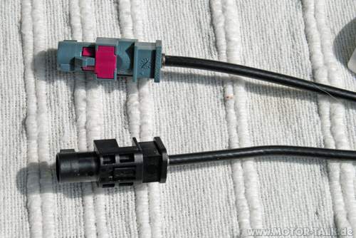

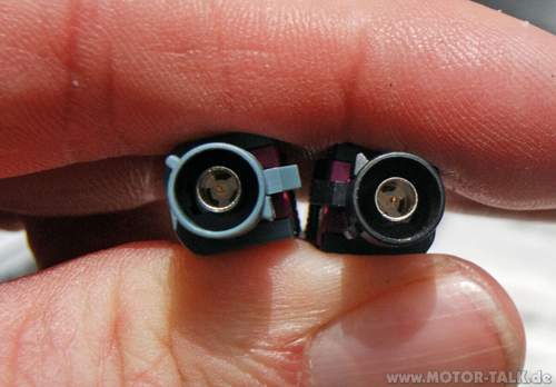

was ich nicht genau erkennen kann ist da der spritzwasserschlauch und das antennenkabel nun mit dabei 😕
Wir haben die Klappe noch nicht zerlegt deshalb weis icht nicht wie die Kabel verbaut sind...
Aber vermutlich sind das hier die Antennenkabel ..
