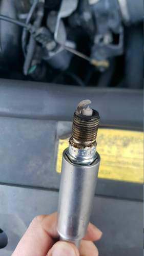

Hier mal ein Bild der zündkerze.
Zündspule kann es nicht sein!Ich habe schon drei Stück getestet.
Wenn alle Kerzen einen guten blauen Funken haben und die Einspritz-Düsen ein gleiches Spritzbild liefern, könnte noch ein mech. Problem an den Ventilen vorliegen.
Zündkerze Zylinder 4 hat ein anderes Bild als die anderen.
20170203-170307
Er setzt ja auch ständig den Fehler P0304
Sieht nicht aus wie zu fett, eher wie zu mager, würde ich da meinen.
Was kann das sein!
Einspritzdüse oder Verkabelung. Liegt an allen Düsen die gleiche Spannung an, bei Zündung ein?
Einspritzleiste und Düsen alles schon gewechselt!spanung hab ich noch nicht gemessen
Denkste das das Steuergerät defekt ist
Ich würde mal die Kompression messen, evtl. ist da der 4. Zylinder schlecht, Steuergerät eher nicht.
Nein, erst die anderen möglichen Ursachen ausschließen. Den Widerstand von allen Düsen mal messen, sind die gleich, dann die Kabel checken.
Also Wenn die gleiche Spannung anliegt und die Widerstände gleich sind, könnte nur die Masseleitung vom SG einen Störwiderstand aufweisen, die Düse vielleicht verstopft sein oder wirklich das SG ne Macke haben.
