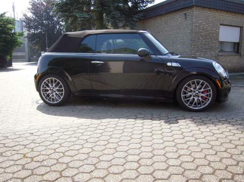

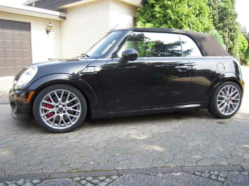

hab heute unseren kleinen von K&W zurück bekommen, in den wie auch schon in unseren ersten Mini, ein K&W gewindefahrwerk V2 verbaut wurde.

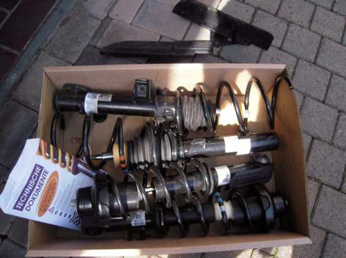

da unser works ein cabrio ist, für das es bislang noch kein FW von K&W gab (R57) wurde ein K&W V2 vom R56 auf das cabrio angepasst da es im vergleich zum blechdach Mini hinten wg. der verdeck mechanik, überollbügel etc. deutlich schwerer ist und deswegen hinten stärkere federn braucht. K&W wird dieses FW bald für das neue cabrio anbieten.
der unterschied ist ENORM - tieferlegung ca 30 mm und damit im oberen bereich (geht noch einiges tiefer für die, denen optik wichtiger wie fahrverhalten ist). der kleine sieht jetzt nicht mehr so hochbeinig aus und fährt um KLASSEN besser wie mit dem serien FW. er ist deutlich KOMFORTABLER geworden weil er federt und nicht springt! kein gehoppel, gepoltere und gestuckere auf schlechteren autobahnen, keine angst mehr in schnellen autobahnkurven, stabil beim zusammenbremsen, deutlich weniger durchdrehen der antriebsräder durch spürbar besserer traktion, mit der man jetzt um einiges zackiger aus den kurven heraus- und durch kommt. sattes, sicheres fahrgefühl.
buttomline - eine enorme steigerung vom fahrspass, komfort und sicherheit. ein Mini mit serien FW und runflat bereifung macht ambitioniert gefahren bei weitem nicht soviel spass und ist perlen vor die säue geworfen. würde ich immer wieder machen - aber das war wg der guten erfahrungen mit dem vorgänger schon beim kauf des autos klar, daß wieder ein K&W verbaut wird.

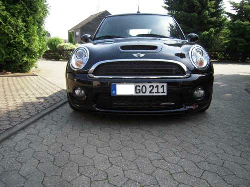

hab nachgemessen - die frontschürze kommt dem boden am nähesten und da hab ich knapp 12 cm - und das FW ist bis auf 2 gewindegänge ganz oben. mit den flaps erreichst du die erforderlichen 11 cm also auf gar keinen fall.

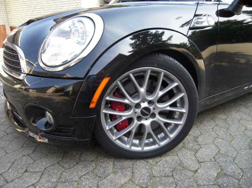

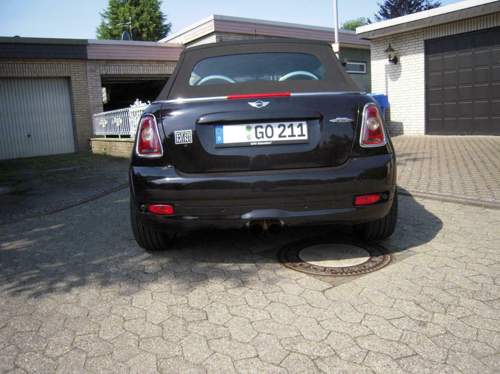

Hier sind die Bilder vom JCW mit den Alleggerita, etwas Interieur ist auch dabei.
Die Abnahme war kein Problem, der Abstand der Speichen zur JCW Bremse ist grösser als bei der Challenge Felge, mit einer ET 44 habe ich eine zivile Spurverbreiterung von 8 mm.
Die Gewichtsreduktion mit Potenza 050A non RFT gegenüber dem Serienrad mit RFT beträgt 4,6 kg, macht 18,4 kg weniger ungefederte Masse.
Als Luftdruck fahre ich: VA 2,4 bar, HA 2,3 bar, gegenüber den "vorgeschriebenen" 2,5/2,5.
Die Kiste rollt so knochentrocken ab, dass ich bei unserem Z4 jetzt öfter in den Sport+ Modus schalte, um die Härte auch da auszukosten.
