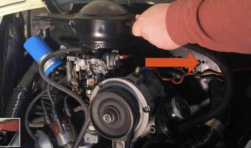

Im Video wird auf die Dichtigkeit des Gebläsekastens hingewiesen. So wie logisch. Bei mir ist rechts oben ein Loch was aber nach Serie aussieht.
Beispielbild aus einem Erklärvideo (nicht mein Motor), Pfeil rechts.
Ich sehe Bilder im Netz vom Gebläsekasten wo an der Stelle ein Aufkleber (Ventilspiel-Soll) ist.
Jetzt habe ich mal da Tape drüber geklebt. Was meint ihr: Serie, oder zumachen?
Loch Kasten
Serie. Ich hab da auch den Aufkleber drüber geklebt. Sehe das aber völlig unkritisch, da da je nach Drehzahl pro Sekunde eine vierstellige Literzahl an Luft gefördert wird. Da macht so ein kleines Loch glaub ich nichts aus. Zumal die Luft dort ja auch noch kalt ist.
Du musst dir das Gebläsesystem einfach vorstellen wie das Wassersystem vom normalen Auto. Wenn da was tropft kümmerst Du dich ja auch sofort. Genau so verhält sich das beim "Luftgekühlten" das Loch wurde im Video auch mit einem Stopfen dicht gemacht. Kost nix, tut nicht weh also machs. Geht schneller als die Frage zu posten ;-)
gelöscht.
