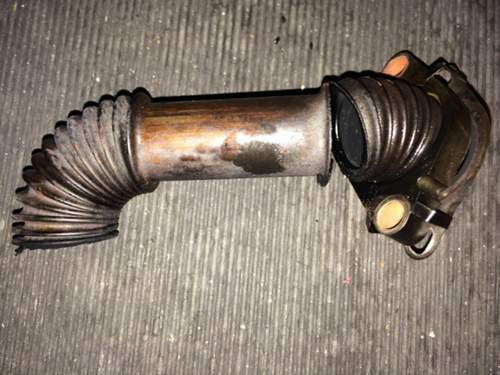

Ein Homie von mir hatte ja sich die billige 3000k€ Z19DTH-Kiste (5-T, EZ 2006, 150000 km) gekauft, mit TÜV bis 09/2017, guter Ausstattung, und alles Bugs die man so haben kann :D
AFL blinkt
IDS+ leuchtet
ZR steht an
Stoßstangen zerbombt (er wollte eher auf OPC umrüsten, egal...)
DPF setzt fehle rund Notlauf, wurde aber vor halben Jahr neu gemacht, aber so ein Harz IV Nachbau DPF aus UK.
AFL hat er sich nen Hella STG eigentlich vom Mercedes von 321 gekauft und ich habe es kurz programmiert, läuft.. 22€
IDS war Stecker, glaub ich.
DPF hat mir mehr Sorgen gemacht... Differenzdruck Abweichung zu gross. Immer FC, alle 200-300 km, immer Notlauf. Ich wollte schon nach den Feiertagen die nicht so schöne große Werkzeuge auspacken, ja, es ist nicht schön, aber manchmal helfen halt nur radikale Methoden.
Irgendwann hat er mir geschrieben, das Auto hört sich an wie Sack Nüsse, geht gar nicht... Vorbeigekommen.
Sein Wellrohr hat sich in 2 Stellen gerissen und in 3 Teile zerfallen. Habe denn stumpf es einfach zugemacht, oben am AGR und unten am Krümmer, und NoAGR programmiert - mal eben schnell AGR und das dämliche Wellrohr bis Mittag kriege ich am Samstag nicht gezaubert.
Seitdem hat er aber kein Notlauf mehr. Nix. Alles gut. Ich denke, das Wellrohr hatte schon längst einen Riss und das hat die berechnete DPF-Füllmenge völlig durcheinander gebracht.
Kleine Ursache, große Wirkung, das Mistvieh. An der Stelle nochmal DANKE @slv rider für den Hinweis, eigentlich weiss man es ja, aber ans Wellrohr denk man nicht wirklich dabei!
