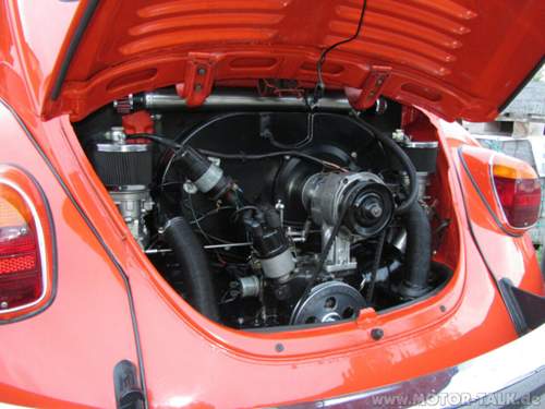

... der Luisenmotor.
Nach kurzer (!) Vollgasstrecke auf einmal ein Leistungsabfall und nur noch 2 bar Öldruck. Motor läuft noch, aber mit starkem Klappern, wenn es über 1500 U/min geht.
Ich denke mal, das ist ein Lagerschaden.
Fazit:
Typ 1 mit viel PS geht nur für kurze Zeit (keine 25.000 km)  :-(

Die Ölspritzer von Luise an der Rückwand hätteste aber doch noch vorher wegmachen können:D:D
Themenstarteram 28. April 2013 um 19:49
Hast ja recht, Maik, das ist eine Dauerbaustelle. Fernlicht, Lichthupe und Blinker links gehen auch nicht....  Der Tag müsste 48 Stunden haben....  Ich kontrolliere, versprochen.

soo,
jetzt isser nicht mehr im Eimer;)
Jetzt rennt er wieder, der Luisenmotor (nur halt in einem anderen Auto). War damit in H und das Ding geht wieder wie ne 1.
Also Karl, jetzt kann die Nordschleife kommen:D (denke bitte an die Teile)
Dank an alle für ihre vielen guten (oder auch weniger gute Tips);)

Walter, wir hatten ja damals kurz vor dem Ausbau noch die Kompressionserte gemessen. Gute Werte auf 3 Zylindern und einer war etwas abgefallen. Wie sieht es denn jetzt aus?
hab ich ehrlich gesagt noch nicht gemessen.
Aber so wie der zur Zeit drückt.....:D
Messe trotzdem mal bei Gelegenheit.
Bald gibt es wieder Videos;)
Walter
Walter meinte ja, er hätte den Leerlauf noch nicht synchronisiert.
Also so gleichmäßig, wie der läuft + die leichte Gasanstellung annimmt, muss das schon eine sehr gute Grundeinstellung sein.;)
Gefühlt dürfte da auch kein Zylinder in der Kompression abweichen, denn sonst würde er unter Last nicht so gleichmäßig klingen.
;)Ich habe so das Gefühl, Walter macht da Understatement.:cool:
Der Fehler in den Kompressionswerten lag evtl an der gebrochenen Welle, die gebrochen nicht mehr den ausreichenden Hub hatte?

Nun ja,man hat das schon ausserhalb gehört.
Sobald du einen mm auf dem Gas warst und gehalten hast hat er etwas gewackelt,eine Seite zog schon und die andere nicht.Erst bei etwas mehr Gas war das übersprungen.Da hat der Walter recht mit der Behauptung das die Gaser noch nicht ganz Synchron waren.
Du hast ja einige male gaaanz gering Gas gegeben vor der Probefahrt,da war das zu bemerken .Ich hab zu dem Zeitpunkt garde seitlich von Tiffy gestanden .
Vari
jo,
Aber die Kleinigkeit bekommen wir auch noch geregelt;)
Wenn's weiter nix ist (und bleibt) bin ich echt zufrieden
Walter
