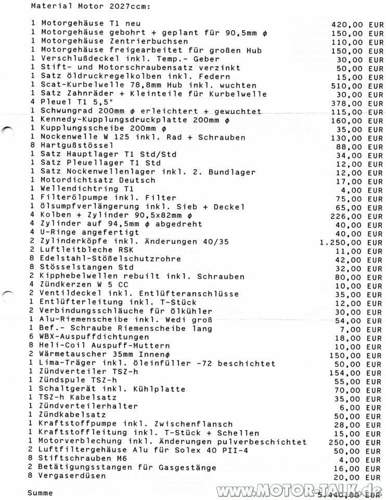

Der gesamte Umbau inkl. Getriebemodifikation, Koni-Fahrwerk, Typ3 Bremsen, Ölkühler etc, Montagem, TÜV etc  waren sogar 18 Riesen. Ich glaube der Komplett-Motor mit Einbau waren 14.
Jetzt muss ich doch nochmal was dazu sagen:
laut der Motorrechnungsaufstellung von Karl ergibt sich für mich ein Preis von ca 9600 € (incl Mwst) und keine 14.000 €. Und darin enthalten sind auch schon die Doppelvergaseranlage inklusive Gasgestänge, die Ölkühlanlage und der CSP Supercompetition Auspuff. Auch einige Bearbeitungsschritte sind auch da mit drin. Was das alleine alles kostet, weiß jeder. Aber dass die restlichen Arbeiten nur am Motor nochmal mehr als 4000 € gekostet haben sollen, kann ich nicht glauben.🙄
Eine vergleichbare Liste von meinem Kummi-Motor liegt bei, die einen Netto-Wert von ca. 5400 € ausweist. Dazu kammen nochmal etwas Arbeitlohn, die Leistungsrolle und TÜV von insgesamt ca 1000 €.
Vergleicht das doch mal mit den jetzigen Preisen für einen 140 PS -Motor. Dann sieht man, daß dieser Preis gar nicht sooo schlecht war😉
Motordaten-kummi
Guckst Du hier. Das waren zunächst mal 16.000. Und während und nach den Umbauten gingen zusätzlich nochmal knapp 2 Riesen rüber.
Allein die Vergaserbedüsung lässt sich der Meister königlich bezahlen :-)
Interessant sind die Preisunterschiede bei den selben Teilen.Nur zahlt mal der eine mehr und mal der andere.

die Rechnung ist von 2008
@Karl
ich wollte damit nur sagen, dass es doch um deinen Motor geht und nicht um die vielen anderen Arbeiten, die der Kummi für dich mit erledigt hat und die natürlich stark zu Buche schlagen. Die sind ja nicht kaputt oder verloren
- Fahrwerksverbesserungen vorn und hinten
- Bremsen
- Ölkühlanlage
- Edelstahlsportauspuffanlage
- Weber- Doppelvergaseranlage mit Gasgestänge
- Drehstrom-Lima
- Tacho mit Abgleich
- Instandsetzen und Umbau Getriebe
- Öldruckanzeige
- Öltemperaturanzeige
Dass das alles auch was kostet, ist schon klar. Aber das bekommst du anderswo auch nicht billiger.
