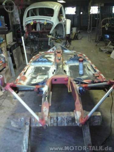

Bodengruppe musst Du bei den großen Porsche Getrieben ändern, habe mal ein Bild eingestellt.
Da wird dann sogar das Drehstabrohr durchtrennt
Bodengruppe-g50
Ob man das seinem Käfer antun sollte? Und dann auch noch bei einem Cabrio?
Ob das gut geht?
Ich würde mir das gut überlegen, ob ich meinem Käfer das stabilste Teil der Bodengruppe einfach so durchtrennen würde...
Das raustrennen musst ja nur beim G50 Getriebe, beim normalen Einkürzen nicht.
Es gibt ja auch andere Porsche Getriebe wo ein Einkürzen reicht, einfach mal googeln.
