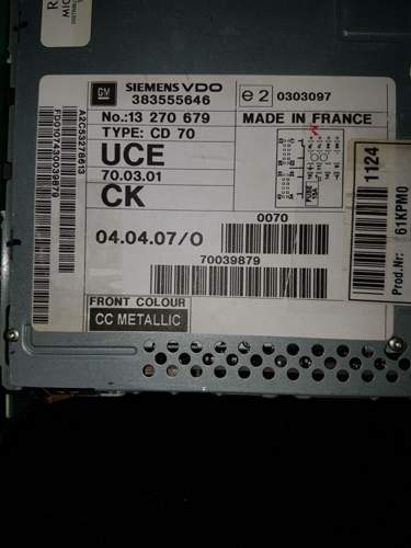

Hallo!
Ist dieses Radio AUX-fähig ohne Lötarbeiten?
Danke für eure Unterstützung.
Nein da fehlen die Bauteile.

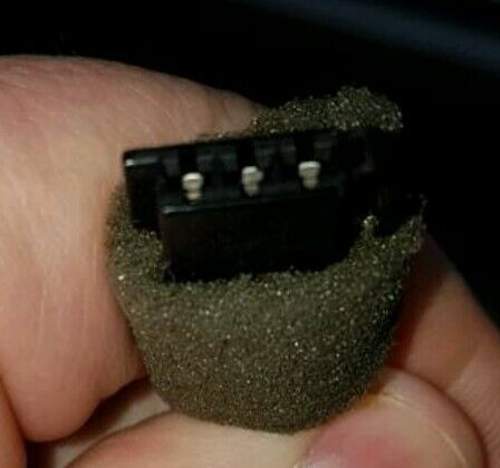

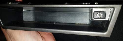

Aber wo finde ich vom Stecker das passende Gegenstück? Am Radio jefenfalls nicht, denn dazu ist das Kabel viel zu kurz.
Dazu musst du ein Kabel vom Radio zu der Aux-Buchse verlegen. Oder es liegt schon, musst du mal unter der Handbremse gucken. Am Radio sind dafür die 3 Kabel normal im Stecker eingepinnt!
Wenn du nach CD70 und Stecker googlest und dann auf Bilder klickst, dann siehst du wie das auszusehen hat.

Ich würde mir gerne ein CD70 oder DVD90 mit AUX kaufen.
Aktuell habe ich ein CD70 gefunden, welches evtl. interessant sein könnte. Aber der Verkäufer kann mir nicht sagen, ob es AUX kann.
Daher mal die Frage an die Community, ob ihr mir das sagen könnt?
Teilenummer: 13270679
Kennbuchstaben: UCE / CK
Hersteller: Continental
Aus: Vectra C, Bj. 2008
