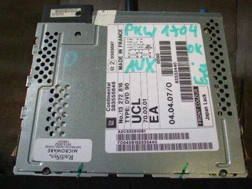

Ich sehe da ein Siemens VDO auf dem Bild und kein Conti.
Bzw was oben gepolstet wurde.
@divx_virus schrieb am 6. September 2019 um 20:21:48 Uhr:
Das war nicht von mir. 😉
Ich hatte nur die Infos zusammengeschrieben, was auf dem Radio steht. Aber Bilder hab ich nicht hochgeladen.
Das Bild ist von mir und war mit AUX ausgerüstet. Genau hinsehen, wer was postet. Wer lesen kann, ist klar in Vorteil!

Hier ein DVD90 von Conti. Der Aufkauf erfolgte zum Ende des Bauzeitraums vom Astra H.
DVD90 Conti
