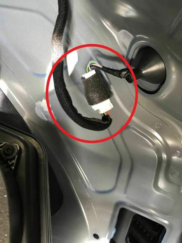

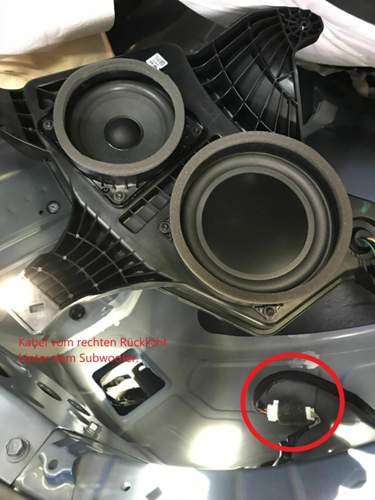

Nach einem nervenaufreibenden Drama muss ich hier jetzt doch wohl mal der Ordnung halber zu Kreuze kriechen. Ich hatte ja zuvor für's JBL System nicht allzu viel gute Kommentare über - gerade im Abgleich zu unserem Seat-Soundsystem. Mir fehlte der Tiefgang, klarer Klang usw., konnte einfach nicht glauben dass man sowas als ein Soundsystem anpreist. Irgendwie passte es nicht, bin dann mehrfach zum Händler hin. Die Hartnäckigkeit hat sich gelohnt. Erst als wir vor Ort ein u. denselben MP3-Titel via USB bei gleichen Einstellungen in meinen u. einem weiteren Proceed abspielten ging man mit mir konform u. grub sich tiefer in meine Reklamation ein. Die Basseinbauten im Kofferraum spielten zwar, aber irgendwas war kaputt. Es hieß, dass eine Membran verklebt/verspannt war, nicht sauber schwingen konnte - wenn man so will ein mech. Problem. Das Ding gab nicht nur zu wenig Druck im Raum ab, sondern auch noch dementsprechend schräge Töne, was die Gesamtheit des Systems tontechnisch auf's unterste Niveau schob. Nach Austausch sieht die Welt nun deutlich anders aus. Das Soundsystem ist sicher kein Hightec-Überflieger, aber für das Geld dann doch sicher aller Ehren wert. Nun schlägt der Bass auch ordentlich, vor allem sauber durch. Aber da hätte nicht viel gefehlt u. ich wäre damit Jahre durch die Gegend gefahren - in dem Glauben, mehr ist eben nicht drin bei einem Kia Soundsystem.

Equalizer Höhen +7 oder +8, Mitten 0 oder +1, Bässe +6 oder +7. Ich höre schon manchmal etwas lauter vom USB-Stick, aber nicht volle Pulle, dann klingt es meistens ganz sauber und dröhnt nichts im Auto. Anbei 2 Bilder von dem nicht richtig ab Werk befestigten Kabel. Bilder hat meine Werkstatt gemacht und mir auf Wunsch gesendet.
Bass auf +6 bzw. +7. oha....dann kann ich max. auf Lautstärke 15, danach unerträglich verzerrt
Lautstärke 15 ist ja oft schon angenehm laut, je nach Musik geht bei mir aber schon noch deutlich höher, ohne verzerren. Außerdem ist es ja ein Unterschied, ob das JBL System schuld ist an Problemen, oder, wie bei mir es war, Bauteile im Auto vibrieren. Natürlich kann man aber im Normalfall nicht „voll“ aufdrehen, ohne daß im Auto etwas vibriert, da müsste man wohl viele Dämmungen einbauen. Es gibt viele Kunststoff Verkleidungen mit Hohlräumen dahinter, da kann man das kaum vermeiden. Ich bin jetzt aber auf jeden Fall zufrieden und bin froh, es reklamiert zu haben.
