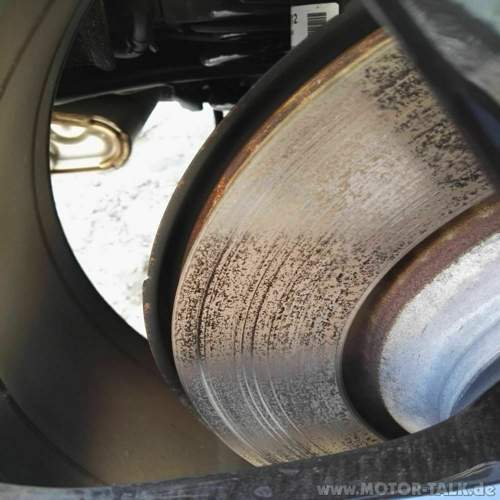

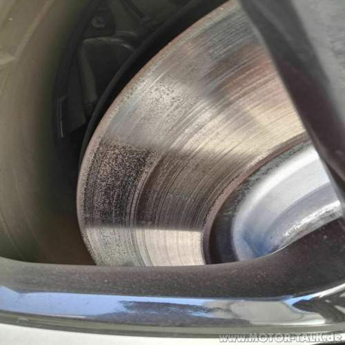

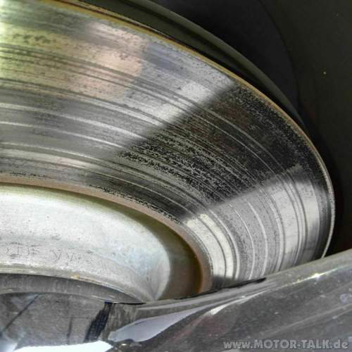

Habe seit 1er Woche einen Golf GTI Performance. (Jahreswagen, 20.000 km, EZ 6,2015)
Beim Kauf direkt beim einer Freundlichen Niederlassung habe ich ehrlich gesagt nicht auf die Bremsscheiben geachtet. Gestern ist mir zufällig aufgefallen dass die Bremsscheiben (meiner Meinung nach) extrem verrostet sind für diese Laufleistung.
Was meint Ihr? Der Wagen hat noch 23 Monate Neuwagengarantie. Ist das normaler Verschleiss oder ein Mangel?

Verschleiß würde ich nicht sagen, sieht eher so aus als ob der Wagen vill. längere Zeit nicht bewegt wurde? Wie weit bist du denn schon gefahren? Nach einigen Bremsungen sollte die Oberfläche wieder schön blank sein, wenn sie das nicht wird dann auf jeden Fall beanstanden!

Wie gesagt der Wagen hat EZ 6.2015 und 20.000km drauf. Wie lange er genau stand weiss ich leider nicht :-(
Habe jetzt 400 km runter (relativ sportlich 😉 ) und so sieht es immer noch aus :-(
Bemängeln !!!
Würde ich auch mal Beanstanden... Scheinbar sind die VW-Bremsscheiben für sowas etwas anfällig, habe ich schon öfter gehört/gelesen.

Sportlich fahren ist nicht genug... Du mußt "sportlich" bremsen und benötigst Last auf der HA.
Die Bremsscheiben der HA sind ein besonderes Kapitel vieler VW, wie Du den zahlreichen Themen hier, entnehmen kannst.
Üblicherweise werden nach Laufleistungen > 10 000 Km, derartige Reklamationen vom Hersteller nicht mehr anerkannt.
Naja, das ist nicht nur bei VW so. Die Hinterachse wird nun mal deutlich weniger belastet, wird daher nicht so leicht "freigebremst".

golfaner - ist die Funktion der Bremsen ok ? Wenn ja dann vergiß die Angelegenheit.
Reklamation bringt dann gar nichts.
Meine Bremsscheiben des Jahrewagens ( 8700 km ) sahen auch ähnlich aus und waren leicht angerostet.
Ist vielleicht 8 Wochen vorher gestanden.
Die Bremsscheiben sind NICHT extrem verrostet, sonst wären die Bremsscheibentöpfe vom Rost befallen - wie viele Golf VII-Fahrer hier leider sehr gut wissen.
Da die Bremsscheibentöpfe aber offenbar o.B. (ohne Befund / ohne Befall, wie man will) sind, soweit man den -diesen Topf abschneidenden- Fotos entnehmen kann,
ist der Rest unschöner Flugrost als Folge "zu langer" Standzeit.
Der Wagen wird die 20tkm seit 6/2015 in vermutlich relativ kurzer Zeit absolviert haben und danach länger gestanden haben, bis er einen Käufer fand, warum auch immer.
Dem User @mortifi daher ein DANKE meiner Zustimmung!
...nur diese Bremsscheibentöpfe sind ein rein optisches Problem, ein riefiges Reibbild ist TÜV-relevant.
Und je nach Prüfer, kommt man mit so etwas evtl. nicht durch (Reibbild bis zum ersten TÜV extrapoliert).
Ich glaube nicht, dass das nochmal besser wird🙁
M.E.n. sieht das aber nur riefig aus, auf den Fotos, ist es real aber nicht oder allenfalls kaum.
Kann ich aber nur real beurteilen oder jedenfalls nicht aus den so geschossenen Bildern...
Ich würde erst mal schauen, wann Du den Wagen zuletzt gewaschen hast oder er im Regeln fuhr/ stand. Nach dem Blick auf die Vorderachse ist das mit Sichheit nicht lange her. Die Scheiben rosten halt bei Kontakt mit Wasser.
Durch beherztes Bremsen werden die Vorderen schnell wieder frei. Hinten muss man scbon ein Stück fahren/ bremsen. Warum wurde hier ja schon erklärt.
Ein Problem hast Du, wenn Du über die Scheiben fährst und erhebliche Riefen feststellst. Dann liegt ein Mangel schon vor Übernahme vor. Dafür gilt die Gewährleistung des Händlers, nicht die von VW, wie hier schon beschrieben. Danach siehts jedoch nocht aus.
