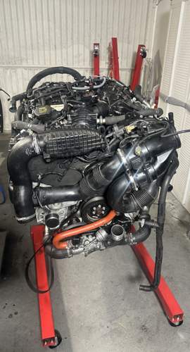

Also Motor ist soweit komplett jetzt. Mit Zahnriemen aufsetzen hat sich super funktioniert ??
Morgen kommt der dicke wieder rein. Dann gucken wir mal was der sagt :-)

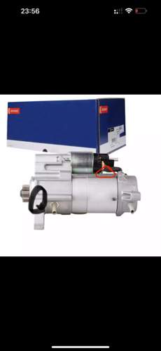

Und zwar habe ich beim anschrauben der Zahnriemen Verkleidung die kleine Mutter aus der Mitte verloren…
Gesucht, gesucht. Ok ist weg. Neue Mutter drauf.
Motor rein, und bevor Achse usw drauf kommt erstmal starten schauen wie der sich verhält. Falls nochmal raus muss, viel Arbeit erspart.
Zündung an, Start. Kein Ton, Monitor wird dunkel und rote Schrift, Zündung an. Normal Zündung an, alles normal erstmal. Start, kein Ton vom Anlasser. Batterie leer zeigt er auch. Okay, Batterie habe ich zum Laden angeschlossen jetzt. Aber mit dem Gerät Starthilfe keine Bewegung. Kein klacken Nix. Nur AGR Summt
Am Anlasser nachgeschaut. Die Mutter die ich verloren hatte liegt am auf dem Magnetventil genau an dem Kontakt wo Plus drauf kommt. Das heißt, der Anlasse selbst ist an Masse angeschlossen, das Magnetventil plus und die Mutter hat die Verbindung hergestellt.
Magnetventil wahrscheinlich durch? Oder weil Batterie schwach ist und nicht genug power deshalb wird Boardcomputer dunkel, Lämpchen gehen aus. Wieso dann mit dem Starthilfe gerät auch Nix?
Im Anhang ein Bild. Der rote Kreis eingezeichnet ist, lag die Mutter. Am schwarzen ist Massekabel dran.
Was sagt ihr? Anlasser hat direkt einen Abgang gemacht oder Relai? Ich Messe mich morgen mal durch.

Ok also habe heute den Anlasser mal aussernander, gereinigt, und nochmal angeschlossen. Jetzt dreht er :-)

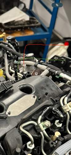

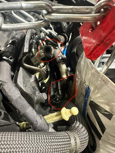

Motor Abgase aus Auspuff da, startet aber nicht, komisch dass eine Kraftstoffleitung zum Comonrail vom Druck dauernd abfliegt.
Schaut mal auf dem Foto, wahrscheinlich die Schelle nicht mehr fest und dort ist mit Sicherheit gut Druck drauf.

Wieso war die Leitung dort los? Die hat doch darunter einen Verschluss zum lösen. Check ab, dass das SICHER hält! Wenn die Leitung unter Volllast abgeht wirds lustig.
Ja genau. Die ist aber nicht am Klickverschluss ab, sondern der Schlauch am Plastickstecker, also die kleine Schelle scheinbar nicht mehr fest genug.

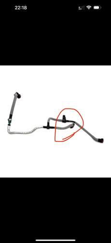

Hi @Fischirian, schau bitte mal kurz das Bild im Anhang. Dies ist die Kraftstoffleitung die sich gelöst hat. Die 2 Anschlüsse die ich markiert habe, ist es richtig das dort der Stecker auf den schwarzen Pin drauf kommt? Das ergibt im Endeffekt eine Schleife. Ich habe Fotos von allen Schläuchen vorher gemacht aber leider ist genau dieser Moment nicht zu sehen. Die blöde Leitung kostet 150 €
Bin nicht in der Werkstatt aber soweit ich mich richtig erinnere sind das in deinem roten Kreis keine 2 Anschlüsse. Das eine ist nur ein Plastikclip womit man die Leitung an einem Halter der HDP befestigt. Der Anschluss mit dem roten Clip geht direkt an die HDP dran, ist der Rücklauf. Dann hast du außerhalb des roten Kringels links den Anschluss der an die Rail rangeht (Der sich bei dir gelöst hat) und rechts kommt dann ein zweiter Leitungsbaum dran welcher die 6 Rückläufe der Injektoren beinhaltet.
LG
Der Anschluss mit dem roten Clip ist halt übrig geblieben und der lässt sich perfekt auf den schwarzen anklicken. Der schwarze Pin ist ein offenes ,,Röhrchen“. Sonst habe ich keine position dort in der Nähe wo er dran kommen könnte. Schaue gleich mal an der HD Pumpe nach. Da waren aber 2. Anschlüsse an der HD Pumpe, dort gehen doch die 2 Leitungen vom Kraftstofffilter dran.
Mit dieser ,,Schleifenverbindung“ bin ich gerade unsicher. Du hast nicht zufällig ein Foto oder so wo das zusehen ist?
Habe mal nachgeschaut, jetzt hab ichs. Lag da auch erst falsch.
Also Kraftstofffilter - die dicke Leitung direkt an die HD Pumpe (Strich ROT).
Die zweite Leitung vom Kraftstofffilter an das besagte Röhrchen von dir (Strich GRÜN).
Und der rote Anschluss der an diesem Leitungsbaum hängt (wo auch das besagte Röhrchen mit im Baum ist) kommt an die HD Pumpe dran (Ist im Hintergrund hinter dem grünen Strich angeschlossen)

Vielen Dank @Fischirian! Das hat mir sehr geholfen.
Also habe jetzt alles zusammen der steht auf Rädern wieder. Motor dreht frei und gibt Anzeichen dass er starten möchte, aber startet nicht. Er dreht immer schneller schneller so wie der springt gleich an, kommt aber nicht. Es kommt Qualm aus dem Motorraum hoch gestiegen, also Abgase. Gehe von aus die kommen vom AGR oder so weil der Rest noch nicht läuft.

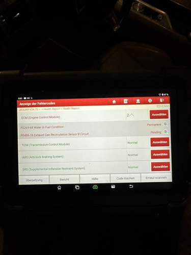

Dazu muss ich sagen, Batterie war leer. Habe die über Nacht komplett voll geladen. Jetzt nach 10-15 mal drehen war die wieder leer. Also hängt wieder am Ladegerät.
Fehler ausgelesen, es gibt 2 Fehler. Der eine habe ich verursacht: Wasser im Kraftstoff, der Sensor ist mir abgebrochen (Plastik) als ich ihn an den neuen Kraftstofffilter geschraubt habe. Ist bereits neuer bestellt.
Der 2. Ist EGR Sensor B (Dieser Fehler war aber vor dem Umbau schon da, gehe von aus der muss neu angelernt werden, macht aber mein Computer nicht mit, wird für das Fahrzeug nicht unterstützt, erst neuere Modelle.
Das sollte ihn aber nicht am starten hindern.
