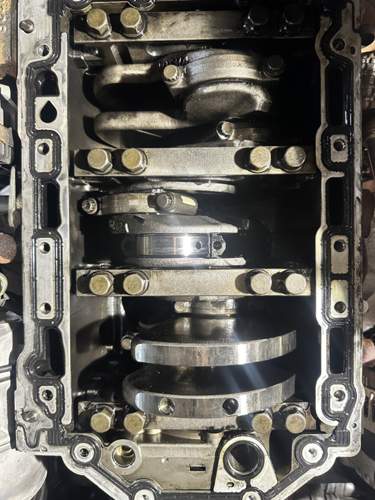

Ich bin neu hier und benötige Hilfe bei der Suche nach der Ursache eines defekten Pleullager!
Es geht um folgendes:
Der Jaguar XF250 V6 mit 275 PS hat angefangen zu klopfen. Schnell war klar, es werden die Lagerschalen sein.

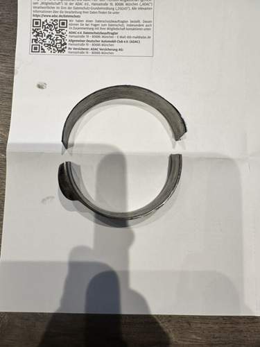

Also unten alles raus. Ja, eine Lagerschale total platt gedrückt bis geht nicht mehr.
Jetzt möchte ich neue Lagerschalen einbauen aber es stellt sich die Frage: Wieso nur die eine so Platt ist? Die anderen haben alle Spuren und es ist gut dass die erneuert werden. Aber die eine ist halt total Platt gewesen. Dafür gibt es doch sicherlich eine Ursache.
Ich möchte natürlich die Ursache auch beheben bevor mir die eine gleich wieder flöten geht.

Entweder mit gedreht,zu wenig Öl bekommen oder der Zylinder hat geklopft..
Vergleich mal Alle Kolben auf optische Unterschiede..
Wie sehen die Hauptlager aus?
Aber ich denke wird sich mit gedreht haben deshalb Schleifspuren auf beiden Seiten der Schale!
Wir sind momentan dabei, den Zylinderkopf runter zu nehmen weil die Pleulstange für den Zylinder neu kommt. Da werden wir uns auch die Kolben anschauen.
Die Hauptlager kann ich nicht sagen, denn die Kurbelwelle wollen wir eigentlich nicht raus nehmen :-(
Soweit ich weiß, ist es nicht möglich die Hauptlager im eingebauten Zustand zu tauschen.
Die obere Lagerschale hat beim Ausbau ca. 1 cm auf der unteren aufgelegen.
Die Frage ist, wen die sich mit gedreht haben. Warum?
Kurbelwelle MUSS raus...Man sieht schon die "Riefen" auf dem Bild,die müssen weg..
Die Welle muss poliert oder sogar geschliffen werden und dann feingewuchtet werden..
Mit dem mitdrehen ist ein altbekanntes V6 JLR Problem..Du kannst nur gute Lager kaufen Glyco zb. Und penibelst das Lagerspiel einstellen..
ALLE Lager..
Ich sehe das Problem ja bei den Lagerschalen, dass die keinen ,,Zapfen“ haben und somit kann es jeder Zeit wieder passieren, dass sich eine davon wieder mitdreht.
Kann man diesem Problem vorbeugen, dass die sich nicht mitdrehen?

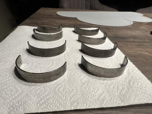

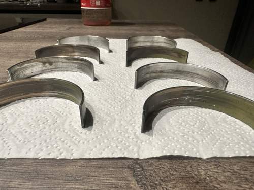

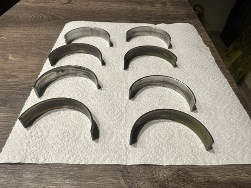

Ich hänge mal Fotos von den Anderen lagern an. Die sehen auch nicht bezaubernd aus, aber besser als dieser eine.

Wie gesagt Problem mit sich drehenden Lagern ist bekannt und von der Stange gibt es keine Abhilfe..
Lass deine Pleul umarbeiten such passende Lager oder mach was Ich vorher schon sagte..Ich wiederhole mich ungern dauernd..

Danke für eure Antworten! Ich denke ich werde tatsächlich vollständig neue Kurbelwelle und alle Lager einbauen.
