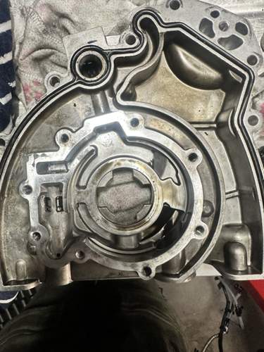

Ich habe mir heute mal die Öl Pumpe von Innen angesehen. Irgendwie sieht die nicht gut aus oder was meint ihr? Der Kolben da links lässt sich auch weder hoch noch runter bewegen. Da ist auch die Form beschädigt an der Stelle. Klemmt Die?
@Dima0404 schrieb am 4. Dezember 2024 um 13:43:21 Uhr:
Die Frage erübrigt sich eigentlich, schau dir die Pumpe an 🙂
Also auf jeden Fall neu, eigentlich generell bei jedem Neuaufbau. Ist ja kein Kostentreiber. Zahnreimen macht man wenn man den Motor schon draußen hat ja auch nicht den alten wieder drauf.
Wichtig ORIGINAL JLR Ölpumpe verbauen, kein Billig Chinazeug.. ;-)

Ich hab da noch eine Überlegung. Die Öl Pumpe scheint blockiert zu sein. Wohl etwas geöffnet aber blockiert. Daher auch der Schaden am Pleullager!
