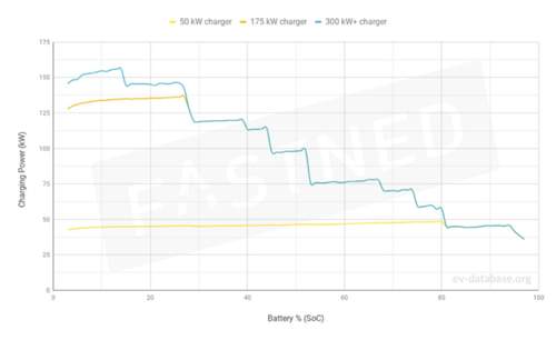

Die erste Ladung scheint sich im Rahmen der Möglichkeiten vom iX3 zu bewegen (siehe Ladekurve im Anhang).
Bei der zweiten war wahrscheinlich der Akku zu kalt.
Der Taycan hat ein 800V System, da ist es klar dass der iX3 mit 400V nicht mitkommt ;)
Diese Fastned-Ladekurve kann ich für meinen iX3 LCI größtenteils so bestätigen.
(Am Ende gehts nicht mehr ganz so schnell.)
Ich bin am Samstag ca. 170 km flott auf der Autobahn unterwegs gewesen (auch mit Vmax.) und habe dann bei Ionity von 6% - 100% geladen.
Akku war warm, die Ladeleistung stieg auf bis zu 156kW.
Ab 95% SoC lädt er noch mit ca. 10 - 4kW. Für die letzten 5% hat er fast eine halbe Stunde gebraucht. :D
Insgesamt hat das Laden 74 Min. gedauert. Die myBMW-App hat zu Ladebeginn 75 Min. vorhergesagt bis das Ladeziel erreicht sei.
Hat mich einfach mal interessiert wie lange das komplette Vollladen am HPC dauert und ob diese geschätzten Ladezeiten der BMW-App hinkommen.

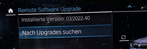

Kann es sein, dass ich einer der ersten bin der……. :) Mir wurde heute auf meinem iX3 Pre LCI die Version 03/2022.40 aufgespielt. Ich bin lediglich 10 Kilometer gefahren und kann noch gar nichts agen

Was meinst Du mit „aufgespielt“? Hat Dir der Händler was gemacht, oder ging’s tatsächlich over the air mit Deinem Smartphone bzw direkt im Auto?
Wäre interessant zu wissen - bisher kenne ich tatsächlich keinen, der im iX3 außerhalb der Werkstatt ein Update erhalten hat. Dann wärst Du echt Premiere :-)
Hallo Thomas, nein beim Räderwechsel wurde mir dieses Update von der Garage aufgespielt. Der Kundendienst sagte anschliessend, dass ab dieser Version die Updates über „on the Air“ bzw. Smartphone eigentlich gehen sollten.
die 03/2022 gibts noch nicht per OTA, die aktuellste dürfte 11/2021 sein.
Beim i4 gabs das 11/2021 OTA Update im Februar 22
https://www.bimmertoday.de/.../
-> vor Mai/Juni würde ich nicht mit der 03/22 über OTA rechnen.
Das Thema OTA ist ja ein Dauerthema beim iX3. Es gibt aber auch keine offizielle Aussage dazu. Diese "könnte, müsste jetzt aber und sollte möglich sein" -Aussagen füllen zwar Bücher, bringen einen aber sachlich nicht wirklich weiter. Der Umstand, dass ich letzte Woche in der Werkstatt die03-2022/35 aufgespielt bekam und Bruni530 ein paar Tage später schon die 03-2022/40 bekommen hat, zeigt ja, dass da ständig was gemacht wird und OTA wirklich sinnvoll wäre.
