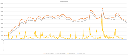

Da ja der DPF auch ein Problem sein kann habe ich heute noch einmal den DPF geloggt.
Der Maximale Diff Druck betrug rund 300 mbar. Soviel mir bekannt ist soll das noch völlig im Rahmen liegen. Kann das Hier jemand bestätigen?
Ich habe noch ein Diagramm und das xls mit angehängt. Dabei sind die Blöcke 102 - 104.
