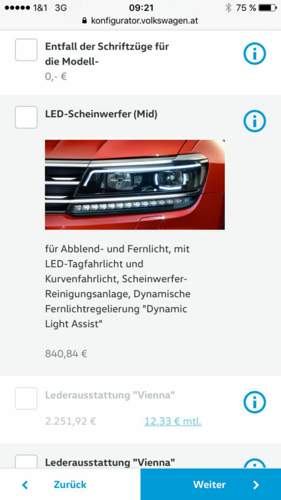

Wie kommt ihr alle darauf, die das ALS verbaut haben, dass das High LED sind. Wer mal im Österreichischen Konfigurator schaut, steht dass die normalen LED seien Basis und die mit ALS Mid, für mich sind die im Passat, heißt die mit Vorfeldbeleuchtung die High LED's

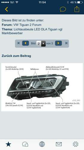

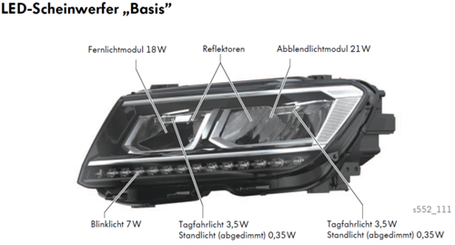

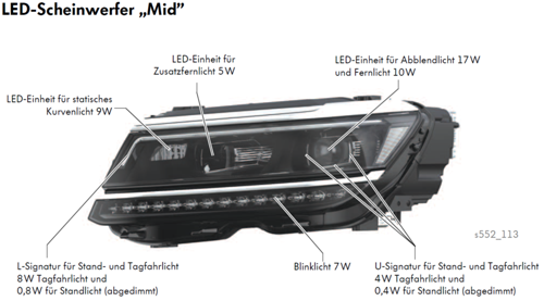

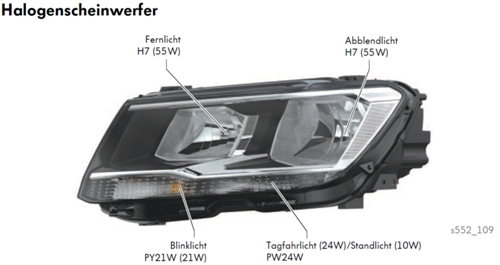

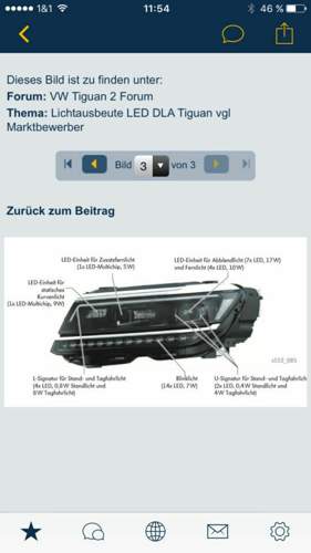

Nein ist es nicht. Und ja es ist belegt. Die LED-Scheinwerfer "Mid" (mit DLA) haben schwenkbare und maskierbare Leuchteinheiten. Die LED-Scheinwerfer "Basis" (Serie ab HL) sind statisch und ohne Maskierungsfunktion.
Auszug aus VW-Selbststudienprogramm zum Tiguan (Bilder im Anhang):
Die Scheinwerfer
Es stehen drei verschiedene Varianten der Scheinwerfer basierend auf dem MQB zur Auswahl:
• Halogenscheinwerfer
• LED-Scheinwerfer „Basis”
• LED-Scheinwerfer „Mid” mit Dynamischem Lichtassistent (DLA)
Einsatz der DLA-Funktion ist marktabhängig.
Halogenscheinwerfer
Ah jetzt wird es besser :-)
Basis
Abblendlicht 21 W
Fernlicht 18 W
MID (ist Mid dann DLA ???)
Hier ist es gemeinsamme Einheit
Abblendlicht 17W, Fernlicht 10W
dazu eine kleine Einheit mit 5W Fernlicht.
und das Kurvenlicht, was aber nicht zu Frage steht.
Eigentlich ist dann die Basis doch mit einem stärkeren Licht ausgestattet ??
Mehr Leistungsaufnahme heisst nicht unbedingt stärkere Lichtausbeute
Wenns danach ginge wäre der 7W Blinker heller als das 5W Zusatzfernlicht ;)
