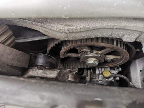

Hi Leute,
hab mir vor Kurzem nen Audi gekauft. Hab einiges rein gesteckt, damit er neuen TÜV bekommt. Nun wollte ich letzten Mittwoch meinen TÜV Segen endlich haben. Aber auf halber Strecke hat sich plötzlich ein Zahnriemen Rad gelöst und eines ist auseinander geflogen.
Nun meine Frage: kann man das einfach so wechseln, oder ist der Motor hinüber?
Bin grad nervlich am Ende und weiß nicht mehr weiter ??

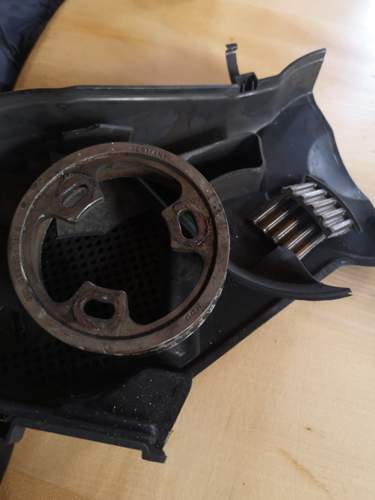

Wenn wirklich nur das Einspritzpumpenrad betroffen ist, würde ich den Motor mal von Hand durchdrehen.
Zur Not dazu Front in Servicestellung.
Wenn man den Motor durchdrehen kann Ventildeckel beide runter, um die Kipphebel zu checken.
Erst dann würde ich im Zahnriemenbereich penibelst Fremdkörper suchen, einen Riemen für die Einspritzpumpe und Räder rein, Startversuch.
Wenn er läuft entscheiden, ob man den Zahnriemen usw. ersetzt.
@quattrootti schau dir die Bilder nochmal an. Das Pumpenrad ist abgegrissen und das Rad drunter gebrochen. Da braucht man glaub' ich nichts mehr drehen
Jetzt hab ich es auch erkannt, Zahnriemen Motor und Rad hinüber.
Definitiv ein Motorschaden

@Simi76
Kurzfassung, das wird mit dem Motor so an sich nichts mehr. "WENN" man die Zeit, das Wissen und die Lust hat (bei mir würds an der Lust scheitern), würde ich wie einer der Vorbesitzer meines 2.5TDI, auf BDH Köpfe umbauen. Wenn der Rumpfblock noch in Ordnung ist, neue Pleuellager reinsetzen, beschädigte Kolben durch gebrauchte ersetzen, Kolbenringe neu machen und neue Köpfe drauf. Ist, wenn man sucht, alles nicht unendlich teuer, nur die Köpfe sind kostspielig.
Einer der Vorbesitzer von meinem AKE hatte mal Nockenwellen getauscht, die dann nach 20.000km wieder Platt waren, dann kamen neue originale BDH Köpfe drauf, verstärkte Nockenwellen, Block gereinigt und wieder zusammengebaut. Das war, soweit ich weiß, bei irgendwas um die 270.000km, jetzt hat er 390.000km und er läuft und läuft und läuft.
Wie gesagt, reparieren, AT Motor rein oder abstoßen. Haste halt Minus mit gemacht, aber was solls. Passiert mal, hab auch schon 10.000 in ne Karre versenkt und am Ende 2.000€ weniger als Kaufpreis bekommen. Shit happens
