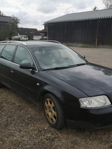

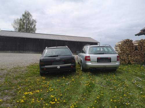

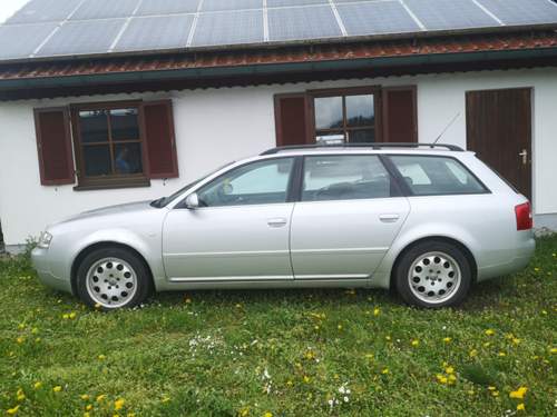

Ich hab mir nen anderen gekauft und hoff, dass ich mit dem mehr Glück habe. Ist ein Audi aus der Schweiz. Gut, Verzollung hat bissle was gekostet und TÜV hat die Scheibenfolie bemängelt, da kein prüfzeichen drauf ist, Reflektoren hinten muss ich hin machen wegen den dunklen Rückleuchten und Achsmanschette wechseln. Das war's ????
Den silbernen werde ich Versuchen als Teile Spender zu verkaufen.
Img-20230428
Img-20230428
Img-20230428
Der Schweizer sieht Gut aus ! Richtig gemacht ,denke ich.
Der andere als Gesamtauto verkaufen ? Das ist wohl das Beste , welche Teile daran sind noch sehr gut?

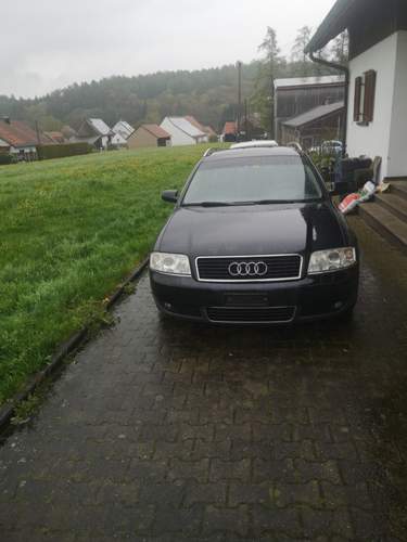

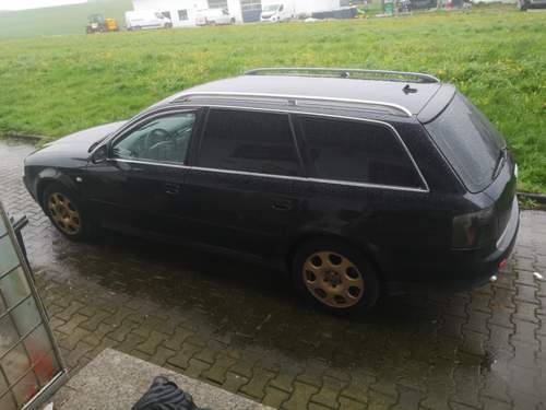

Er wäre, wenn des mit dem Motor nicht passiert wäre, ohne Mängel durch den TÜV bekommen. Hatte alles gemacht. Und er hat sogar nagelneue Scheinwerfer von mir noch gekriegt gehabt.
Alt gegen Neu. Wer sieht besser aus?
Img-20230430
Img-20230430
Img-20230430
Persönlich würde ich die Felgen von dem Silbernen auf den Schwarzen machen und den Silbernen als Teilespender behalten. Das ist immer gut.
