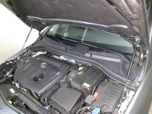

Hallo, liebe Gemeinde
Ich habe vor 2 wochen für meine Frau ein W246 gekauft und festgestellt dass keine Haubenlift verbaut ist.
Da ich schon mein Tiguan
https://m.youtube.com/watch?v=1IAiM9TyJqA
Und ein Seat Ateca
https://m.youtube.com/watch?v=My1pM77alSQ
mit einem Set nachgerüstet habe, will ich auch bei Benz versuchen.
Meine Frage ist wie viel Mitglieder hätten dann Interesse an so ein Set?
Oleg

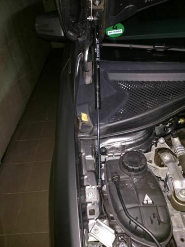

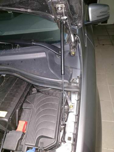

Vor dem Benz hat meine Frau 3 Jahre Dacia Duster FL gehabt, ausser Gasanlage war sonst kein Problem.
Aber nach 3 Jahre die Garantie vorbei und Tschüss.
So jetzt hat unsere Benz auch ein Haubenlift.
https://www.youtube.com/watch?v=mTJrt9kgrk8
Img-20171113-183849491
Img-20171113-183905312
Img-20171113-183919131
@bakanas schrieb am 19. November 2017 um 18:53:07 Uhr:
Magst du uns auch noch die Teilenummern bekanntgeben bitte, und herzlichsten Dank schon vorab...
Gruss,
David
Hallo, es gibt keine nummer, die Teile hab ich selbst hergestellt.
Oleg
@bakanas schrieb am 19. November 2017 um 21:32:17 Uhr:
Oleg
Hallo Oleg,
Also dann um so mehr, well done.
Will auch haben für unsere B-200.....
Grüsse,
David
Hallo David, ich werde die Bestellungen sammeln, danach die Teile fertigen lassen.
Gruß Oleg
Die Lifter funktionieren - von daher "gut gemacht"?
Mussten zusätzliche Löcher gebohrt werden? (kann man schlecht erkennen...)
Ich hätte nur Bedenken bei einem kleineren Blechschaden, wo die Haube etwas verdrückt wird, ob da nicht die Nähe zur Batterie bzw. zum Klimaanlagenventil zusätzliche Gefahren bzw. Reparaturkosten mit sich bringen könnte....
Gruß Peter
Traurig, daß man sich so etwas bei einem solch teuren und angeblich fortschrittlichen Auto selbst herstellen muß. 😰
@Oltti schrieb am 20. November 2017 um 10:00:58 Uhr:
Gruß Peter
Keine Löcher bohren, mit einem 10 Schraubenschlüssel in 10min eingebaut. Teile sind aus Edelstahl.
Die Gasfeder sind sehr schwach deswegen habe ich keine Bedenken dass die beim Unfall irgendwas beschädigen können.
