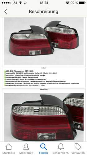

Du meinst es gibt ordentliche Nachbauten der weißen Heckleuchten mit "Celis" für die vFL Limousine? Was ich bisher gesehen habe kommt dem Original leider nicht wirklich nahe da die Farben des Plastiks sehr künstlich wirken oder es gibt keine separate Platine für die Heckleuchten dazu, damit die PY21W Leuchtmittel passen. Daher, hast du vielleicht ein gutes Beispiel parat?
Hier zb.
https://www.ebay-kleinanzeigen.de/.../739197765-223-5790?...
Dann kannst auch die Originale Rücklichter vom FL nehmen.
Diese Rückleuchten meine ich.
Ich persönlich finde, das die dem Original am besten Nahe kommen.
Von den originalen Facelift Rückleuchten im VfL Modell halte ich nicht viel, da ich im Leben nicht in meine Karosserie bohren würde 😁
Danke Eugen, solche Angbote gibt es leider recht selten. Das Gesamtpaket ist dennoch recht teuer. Der Kabelsatz inkl. Steuergeräte kostet allein im Schnitt 120€. Die Heckleuchten an sich nochmal um die 150€. Wohlgemerkt alles gebraucht. Neu gibt es das Komplettpaket für 330€ in der Bucht. Das ist mir der Spaß momentan noch nicht wert.
@G4.Black auch an dich ein Dankeschön. Das entsprechende Angebot habe ich nun auch gefunden. Anhand der Bilder erklärt sich mir nur immer noch nicht, ob die Rückleuchten eine eigene Platine mit PY21W Sockeln besitzen oder nicht? In der Beschreibung wird erwähnt, dass der Anschluss über die Fahrzeugstecker erfolgt und LEDs zum Einsatz kommen, mehr aber nicht.
@Riptide69 ich denke die werden die Rückleuchte so liefern das die auch funktionieren, können ja schlecht was liefern was dann nicht funktioniert.
Schätze mal dass dort der originale Sockel verwendet wird und die Leuchtbalken durch eine Lichtleitertechnik wie in den originalen Angel Eyes erzeugt wird. Verstehe dann nur nicht wo die LEDs sein sollen.
Oder es gibt einen extra Sockel in dem LEDs stecken welche die Lichtleiter mit Licht befeuern.
