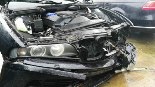

ich habe vor kurzem einen Unfall gehabt, bei dem ich mit meinen E39 525i Automatik FL frontal, leicht seitlich, gegen eine Laterne gefahren bin. Schloßträger und Stoßdämpfer komplett eingedrückt, Längsträger verbogen, Reparatur zwar nich unmöglich, aber nicht wirtschaftlich.
Da der Motor keine 200Tkm und das Automatik-Getriebe keine 60Tkm drauf hatte, hadere ich etwas mit mir diese Teile einfach wegzugeben. Das Automatikgetriebe wurde tatsächlich vor etwa 4 Jahren von BMW getauscht und ist also schon eine Rarität... wenn man das so sagen darf.
Nun habe ich einen VFL in Aussicht, in diesem steckt der 523i mit Automatik drin. Die Karosse ist auf jeden Fall für das Alter sehr gut in Schuss, aber der Motor und das Getriebe haben insgesamt schon 270Tkm drauf. Meine Überlegung: Den alten Scheiß raus und die Innereien aus meinem rein.
Ist dies prinzipiell ohne Riesige Umbauten möglich oder ist VFL soviel anders als der FL?

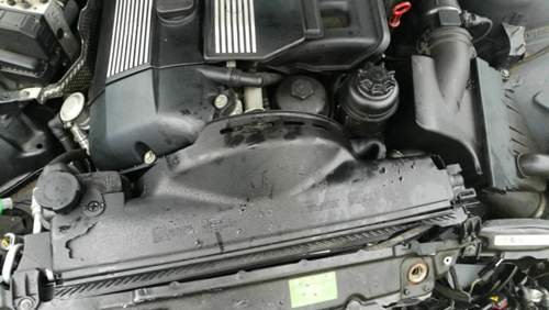

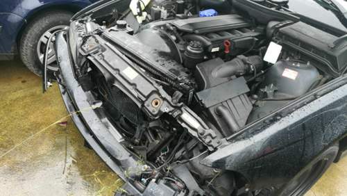

Habe mal paar Bilder angehangen... so sieht mein 525i derzeit aus. Mir hat man zwar schon gesagt das es irreparabel sei, würde mir aber gerne mal eine Zweitmeinung einholen. Was sagen die Experten hier? Hoffnungslos? Empfehlungen?
Der Motor hatte erst 196TKM runter und das Getriebe erst ca. 60TKM...
Motor lief mit Starterkabel. Ich würde eventuell mal in den nächsten Wochen versuchen, den Schlossträger und alle beschädigten Teile auszubauen.

Irreperabel ist schoneinmal quatsch. Selbst wenn du dir bis zur a-säule alles weggerissen hättest.
Nur ist der aufwand und damit die kosten enorm.
Um was genaues sagen zu können, muss vorn so oder so alles ab, bis der motor und die nackten längsträger frei sichtbar sind.
Das vorhaben mit dem umbau des antriebsstrangs ist jedoch kein hexenwerk. Diese Maßnahme würde ich vorziehen.

Irreparabel ist natürlich etwas falsch formuliert... man sagte mir das es eher nicht wirtschaftlich sei.
Nun gut, dann werde ich erstmal vorne alles abmontieren und dann kann man sicherlich weitersehen ob es sich lohnt zu reparieren oder nicht. Richtig?
Na ich denk du hast schon einen 523iA in aussicht?
Genau. So lang zerlegen bis du quasi vor dem Motor stehst. Und neben ihm die längsträger betrachten kannst.
Ist der luftfilterkasten weg, kann man ja schoneinmal wesentlich mehr sehen.
