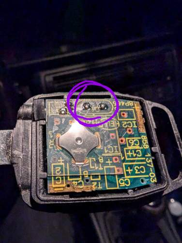

Habe meine IR Anlage auch wieder ausprobieren können. Also bei meinen 2 Schlüsseln und bei 2 Bekannten sind auch bei ALLEN Schlüsseln, an den markierten Stellen kalte Lötstellen. Wir haben alle Schlüssel an den Stellen nachgelötet und siehe da, es funktioniert einwandfrei mit der IR Fernbedienung.
Allerdings musste ich alle Schlüssel die abgespeichert waren löschen und den Schlüssel neu anlernen, was aber jeder problemlos hinbekommt.
