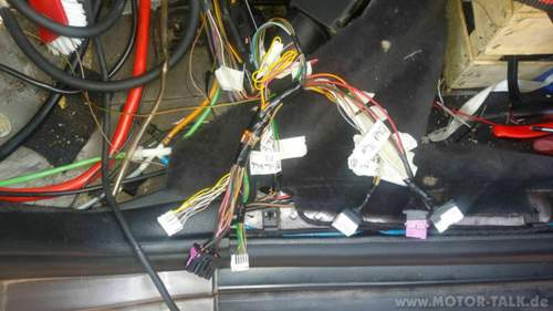

Pumpe läßt sich definitiv NICHT 1zu1 tauschen. Stecker sehen zwar gleich aus aber die interne Beschaltung ist komplett anders. Es müsste wenn aufwendig umgepinnt werden oder man baut sich schlauerweise ein "Plug in Adapter".
Habe ich gerade alles in Arbeit. .... u.a. auch noch 4fach efh inkl Komfortsteuerung und Einklick-Bedienung vorn+hinten für auf und zu , bc , intensivreinigung , Rückfahrkamera, Beleuchtung Heckklappe und Motorhaube ....
