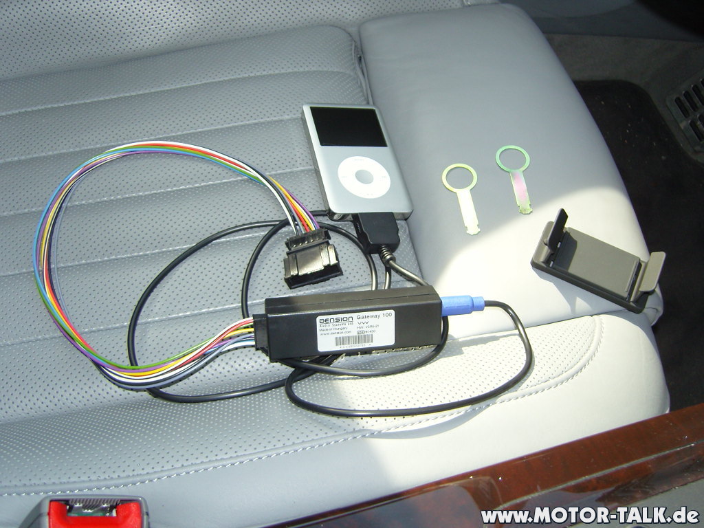

Ja, das geht. Und zwar mit dem GATEWAY100 von www.maxxcount.de
Anmerkung: der icelink ist mittlerweile durch den GATEWAY100 ersetzt worden. Vorteil des GATEWAY100- zusätzlicher Aux-Eingang zum Einspeisen anderer Audioquellen - neben dem iPod.
Anbei sechs Bilder wie es gemacht wird und Ihr könnt anschließend in top Klangqualität Euren iPod im Phaeton nutzen.

Ich muß leider nochmals fragen: Ist hier keiner, der die media-in-Buchse im Handschuhfach serienmäßig verbaut hat und diese zum Betreiben eines ipods oder eines iphones benutzt ? Speziell dabei: Welches Kabel benutzt Ihr zum Verbinden ab dem serienmäßig im Phaeton bereits vorhandenen Kabel ?
Über Antworten würde ich mich freuen.
mistyless
Ja ich mit meinem GP2.
Und ich habe es bereits erklärt.
Die media-in-Buchse im Handschuhfach ist bei mir vorhanden.
Ich habe mir dann für 36 Euro ein Zusatzkabel gekauft, damit ich meinen iPod damit anschließen und auch steuern kann.
Du must also nur das iPodkabel kaufen.
Momo
Der GP2 hat zwar ein AUX-IN mit USB oder optional iPod-Systemanschlussstecker, aber keine Möglichkeit mit einer ganz normalen 3,5er Klinke anzudocken. Der Golf etc. hat das, der Phaeton (ist ja was Besonderes) hat das nicht.
Das geht nur mit Eigenbau. Ich habe mir den Anschluss gelegt, die Leitungen sind vorhanden. Dann muss man noch das RNS810 umprogrammieren. Wenn ich Zeit habe poste ich die Bilder vom Einbau.

Hallo Holger,
durch Momo's Weg wird der CD-Wechsler ersetzt. Wenn Du dann am ZAB CD wählst, springt er automatisch auf CD5, was dem iPod entspricht. Hier spielt er nun alles ab, was Du dem iPod sagst (Alles, Playlists, Genre-Auswahl, etc.). Die Kontrolle wird also an den iPod übergeben. Dort wählst Du aus, was Du hören willst. CD1- CD4 + CD6 sind nicht belegt, es sei denn, Du hast den Gateway 300. Dann sind dort die Playlists von dem zusätzlich montierbaren USB-Stick abspielbar.
Ich habe den Gateway 300 verbaut, klappt alles prima. Musik ohne Ende.
Wenn Du einen Craddle mitbestellst, kannst Du das Kabel nach draußen legen und die Musikauswahl direkt am iPod steuern.
Jetzt klar geworden?
Andreas
Danke für die flotte Antwort. Das heisst aber dann, dass ich alles am I-Pod bedienen muss oder? Wenn Du schreibst "die Kontrolle wird an den I-Pod übergeben". Oder kann ich z.B. über die Steuerung am Lenkrad den I-Pod bedienen? Und zeigt das Display des Navi auch die Namen der Songs an?
Ähm.....was genau bitte ist ein "Craddle"? *KRATZ AM KOPF*
Wäre schon toll wenn der I-Pod sich außerhalb des Handschuhfaches befindet, ohne dass ich da irgendwie ein Loch reinbohren muss, um Platz für das Kabel zu schaffen.
Holger
Du kannst die Funktionen SKIP FWD + BACK ausführen am Lenkrad, sowie Laut und Leise.
In meinem GP0 wird kein ID3-Tag angezeigt, aber auch nicht von normalen CD's.
Craddle ist eine Halterung für die Montage außerhalb das Handschuhfachs. Löcher bohren brauchst Du wahrscheinlich nicht, das Kabel kann man so rauslegen.

Wo finde ich denn die beiden "Schlüssel" zum Herausziehen des CD-Wechslers???
(Bildlink: http://www.motor-talk.de/.../Attachment.html?attachmentId=554706)
Heute ist das Paket mit dem Gateway 100 eingetroffen. Die Schlüssel waren nicht dabei ...
Stefan
Die "Schlüssel" heißen Abziehwerkzeug - habe es gerade im Netz gefunden (VW ET-Nr. 1HO 051 530). Muss ich wohl kaufen; 🙂 fragen - oder sind die im Phaeton irgendwo versteckt???
Stefan
Die musst du wohl kaufen. Ich habe bei mir auch ein Gateway eingebaut. Die Anleitung hier lässt den Schacht ja offen und man sieht die ganze Gerätschaft. Ich habe es so gemacht, dass das Kabel wie auf den Bildern der Anleitung zu sehen ist auch an der Seite rausführt und zusätzlich habe ich vorne ein Abdeckung in passendem grau draufgesetzt so das es nicht verbastelt aussieht. Diese Abdeckungen sind im Internet erhältlich
Diese Abdeckungen sind im Internet erhältlich...

Kurzer Erfahrungsbericht:
Habe in meinem Phaetili das Gateway 300 eingebaut. War kinderleicht und es funktioniert einfach super.
Es erkennt die Lieder ab USB Stick problemlos, lässt sich sehr gut über das ZAB bedienen und klingt wunderbar.
Was ich ganz cool finde und vorher nicht wusste: Es kann 99 Ordner mit 99 Tracks erkennen und ansteuern. Beim Solisto sollen ja nur 5 Ordner mit bis zu 99 Tracks erkannt werden. Das Gateway 300 bietet also theoretisch 20 mal mehr Musik. Dazu muss gesagt werden, dass ich nicht ausprobiert habe, was bei mehr als 99 Ordnern oder Tracks passiert, kann mir aber vorstellen, dass dann Sense ist, da das ZAB wahrscheinlich nicht mehr als 99 Tracks darstellen kann und die Trackansicht ja auch zum Navigieren der Ordner genutzt wird.
Auf jeden Fall hat das Teil meine volle Empfehlung. Könnte der GP0 die ID3-Tags oder Datei-/Ordnernamen anzeigen, wäre es wirklich die perfekte MP3-Integration. Aber auch so ist es wirklich top.
Hätte ich es nicht bereits für läppische 40 euro ersteigert, würde ich es nun auch zum regulären Preis sofort kaufen.
