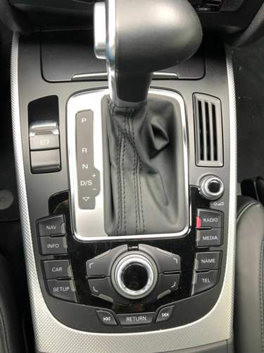

nur zur Sicherheit: wieviel Tasten sind am Controller in der Mittelkonsole?
4 oder 8?
Gibt oft Missverständnisse (wie man an manchen Beiträgen sieht).
Damit wir nicht wieder seitenlang über die MMI-Version spekulieren..

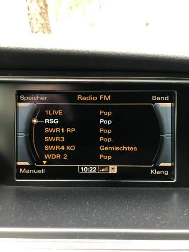

mach am besten 'n Bild von der Mittelkonsole (nicht vom Display).
Meine Mittelkonsole
Mein Display
@bodyteddy schrieb am 27. Mai 2019 um 13:45:25 Uhr:
Meine Mittelkonsole
also doch... BASIC.. ich dachte es mir schon.
Da ist erstmal nichts mit BT-Streaming.
Beschäftige dich mit dem Thema Viseeo Tune2Air mittels Suchfunktion.

na wenigstens etwas 😉
Tune2Air dran... sollte gehen.
