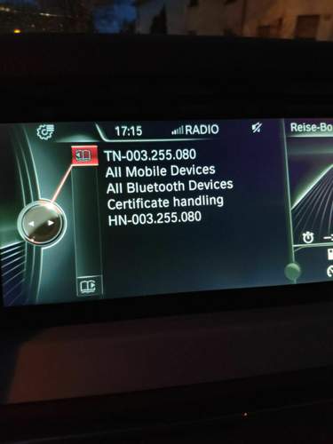

hab bislang keinen Thread und auch keine Lösung für folgendes Problem gefunden.
Seit iOS12 (scheinbar) lassen sich zertifizierte BMW Apps nicht mehr über den iDrive steuern.
Die Einbindung des iPhone 5s versuche ich über Connected Drive --> BMW Apps / Verbindungsassistent nachdem ich es mittels original Apple USB <-> Lighting Kabel anschloss.
Bisher konnte man in Amazon Music, als Beispiel, anschließend navigieren. Auf dem Smartphone erschien die Anzeige, dass die Steuerung über das Fahrzeug erfolgt.
Hat jemand das gleiche Problem bzw. schon eine Lösung dafür? Die "Connected Drive" Hotline konnte mir bisher keine Lösung unterbreiten. Auch Google scheint nicht viel zu haben, außer evtl. das hier https://discussions.apple.com/thread/8566892 .
- Fahrzeug Software ist up to date
- auf dem iPhone 5s ist iOS 12.1 installiert
- Navi Professional ist beim LCI Bj. 2014 verbaut
- anderes original Kabel, anderes iPhone (8 und X) funktionierte nicht
- auch an einem anderen Fahrzeug F11 LCI Bj. 2016 wurde es ohne Erfolg probiert
Mir scheint das Problem daher in der Kompatibilität der BMW Software und iOS 12 zu liegen.
Wie seht ihr das?
Vielen Dank für eure Antworten.

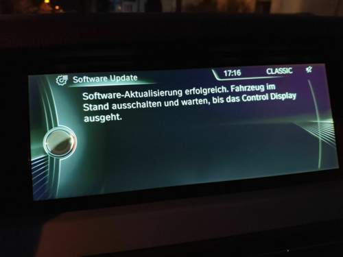

Oh Mann! Ich hab ne istufe von 2017. Fragt mich nicht welche genau. Aber sie ist sicher relativ Up to date. Ich schnapp mir jetzt nen Stick und geh das 05081er Update anstoßen. Mal sehen ob es klappt.

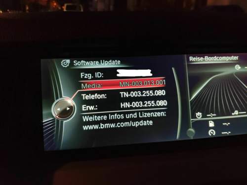

So. Sitze gerade im dicken. Hier das was vor der Installation vermeldet wurde. Mal schauen ob ich noch Zeit habe, bis der dicke sich schlafen gelegt hat...
Edit: jetzt sieht die Info auch anders aus... Gleich Mal testen.
Zündung aus müsstest du schon selber drücken und dann warten..

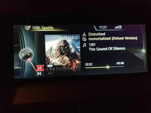

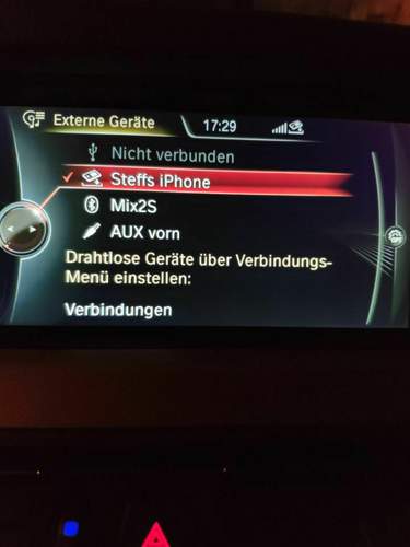

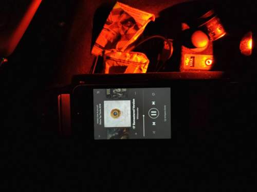

Die Scheisse geht immernoch nicht. Ich höre Musik über das beschissene iPhone, aber nicht über die Spotify App sondern über das externe Gerät. Ich könnte mit dem Hammer reinkloppen!
Von der App selbst keine Spur, in keinem idrive Menü.
Sehet auch die übrigen Bilder.
@steffmaster78 schrieb am 24. Dezember 2018 um 17:28:35 Uhr:
Steff ... ich glaube, dass der liebe Gott der Streamingmusik es einfach nicht moechte, dass du und Spotify Freunde werdet 😁.
Bei mir ist es aber genauso .... volle Bedienung mit allem Zipp und Zapp aber keinen Ton 🙄.

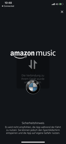

Also ich fahre einen X5 Bj 2011 mit CIC. Habe BMW APPS nachgerüstet und Amazon Music genutz. Lies sich wunderbar über idrive bedienen. Bis ich das letze Update der Amazon Music APP machte, seitdem haut er sie raus mit dem Zusatz, die App sei nicht kompatibel. Aber leider ist ja ein downgrade nicht möglich.
iPhone X über usb.
Mein Fahrzeug wird sicherlich zu alt sein, hat aber vor dem Update funktioniert. Ich werde mal spotify probieren.
