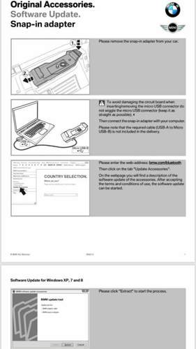

Es gibt Möglichkeit Snap in Software Update installieren!
Leider nicht fuer alle Adapter. Der Connect Adapter fuer das iPhone 7 z.B. hat nicht diesen USB Anschluss.
Ja, noobontour, wie du es sagst ... Mein snapin hat leider keine Buchse.
