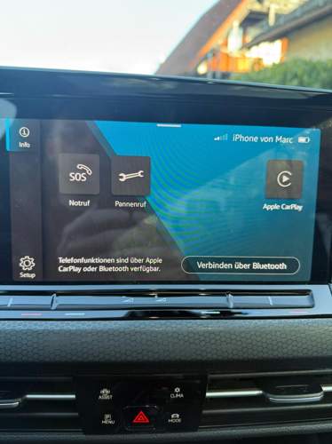

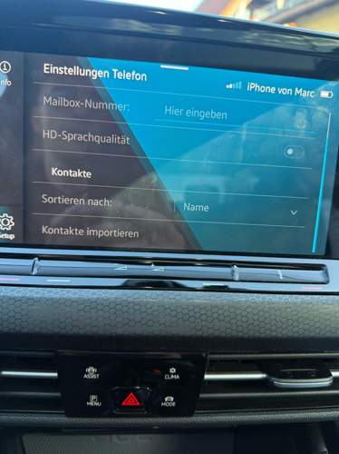

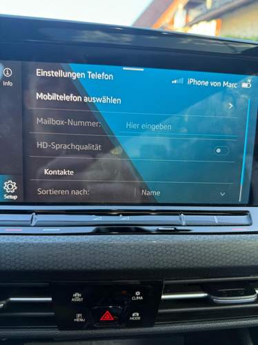

@mhbuxe schrieb am 17. Februar 2025 um 07:05:08 Uhr:
Im Infotainment kann man es ausschalten.
Bin heute das ganze Infotainment durch. Daher frage ich noch mal konkret: wo? 🙂
Vielleicht fehlt dir die passende Ausstattung?
@Marc777: In der Kachel Telefon ist es, kannst du einmal dort ein Foto von schicken, wie es bei dir aussieht?
Habe ich abgehängt
.jpg
Das ist doch kein Facelift oder?
@mhbuxe schrieb am 25. Februar 2025 um 14:11:45 Uhr:
Alles klar, ich hab’s gerade andersherum gelesen auf Seite 18. Nein, ist kein Facelift, der ist aus Februar 24.
Mist……
Dann ist es ja richtig so. Schlecht für dich.

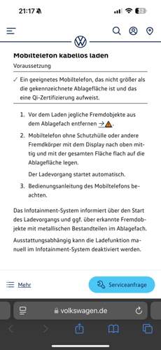

Gibt es ne Möglichkeit das induktive Laden abzuschalten?
Danke.
Beim FL sollte dies angeblich möglich sein. Ansonsten bliebe lediglich noch den Stecker beim Ladeteil in der Mittelkonsole zu ziehen. Oder für jemandem mit dem richtigen Equipment das Auscodieren beim vFL.
