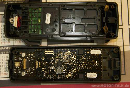

ist so auch nicht ganz richtig. Mein 3GS zeigt im MMI nicht mehr Netz an wenns in der Schale liegt. Hab´s dann mal auseinandergenommen (die Schale) da wird nix induktiv abgenommen....
Ich gehe mal davon aus das die Schalen vom A3 und A4 die Gleichen sind. Auf dem Beipackzettel zur Schale steht es sogar schwarz auf weiß drauf.
Teilenummer: 8P0051435HC
"Der Handyadapter nutzt die optional eingebaute Handyvorbereitung und stellt eine Verbindung zur Außenantenne her."

hab ich auch gelesen, aber es ist halt so dass der Empfang nicht besser wird und daraufhin hab ich das Teil mal zerlegt...
anbei das PIC, da ist keine Induktionsspule erkennbar...

und genau das habe ich vor kurzem hier noch behauptet, die antenne wird NICHT nach aussen geleitet... Aber danke für das Foto bzw. die Bestätigung !

hab mir gerade noch mal das Bild angesehen , hast du dir mal die andere SEite der Platine angesehen ?
- was ist das auf dem OBERTEIL oben links - im Bilde.. das könnte eine induktiv Schleife sein ?!

Ich kann mir nicht vorstellen das sich Audi wegen vorsätzlicher Falschaussagen an den Karren fahren lässt. Sobald ich wieder zu Hause bin folgt der "Alufolientest". 😰
