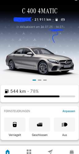

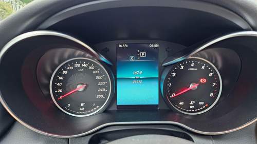

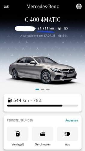

folgendes Problem habe ich seit dem App Update vor gut einer Woche auf iOS Mercedes Me Version 1.58.0
https://apps.apple.com/de/app/mercedes-benz/id1487652920

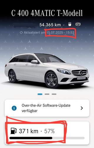

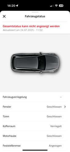

Mit dem Update auf o g. Version werden trotz aktualisierten ZEITSTEMPEL in der App weder KILOMETER noch %-KRAFTSTOFF aktualisiert. Es werden auch keine Änderungen am Status als erfolgt rückgemeldet
ABER das Ausführen von Befehlen geht trotz Rückmeldung das keine Verbindung bestehen würde erfolgreich im Fahrzeug durch, z B.: Standheizung ein, Schiebedach aus usw
“Wer kann das Problem auch bestätigen und hat ggf. dazu bereits eine Fallnummer von Mercedes.
