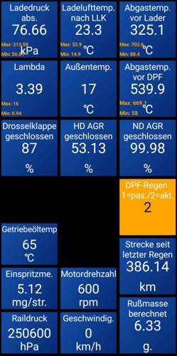

Geht die Stand Drehzahl beim 45 bzw 50 tdi während der Dpf Regeneration etwas hoch auf ca 1000umin? Bzw wie ist die Regeneration merkbar?
[Von Motor-Talk aus dem Thema 'Partikelfilterregeneration wie bemerkbar. 45 50 tdi' überführt.]
Läuft ganz normal auf 600 U/min.
Siehe Bild.
Screenshot-20240922-165815-gallery
Beim Regenieren werden Akku und Batterie bei Gaswegnahme nicht geladen (kein grüner Balken bei der Verbrauchsanzeige), Start-/Stopp geht nicht und er säuft 2-3 Liter mehr im Regenerationszeitraum (s. Momentaverbrauch). Auf der AB dauert die Regeneration bei mir zwischen 20 und 30 km und findet so alle 1000 km statt. Die Drehzahl im Stand ist normal.
