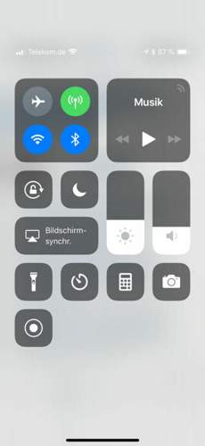

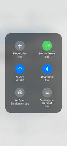

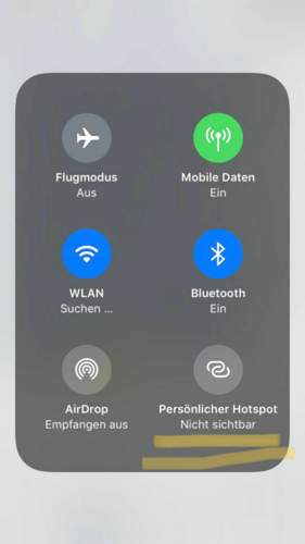

Das gilt nicht für das iPhone, da kann man den persönlichen Hotspot problemlos aktiviert haben.
Allerdings koppelt sich das Sensus nicht immer gleich am persönlichen Hotspot - ich hatte es getestet und es hat alles auch nach Aussteigen/Abschließen/Einsteigen automatisch funktioniert, andere berichten aber, dass man am iPhone die Hotspot-Seite offen haben muss für eine automatische Kopplung.
