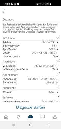

Mit der Herstellung in KW 46/2017 hast Du ein MJ 2018-Fahrzeug und damit in jedem Falle ein LTE-Modem. In welcher App erkennst Du etwas anderes?
Für den TE ist doch zunächst einzig der Hinweis von @Ostelch zweckdienlich: Funktioniert die Internetanbindung über das Handy-Tethering?
Erst wenn dies sichergestellt ist, sinniert man über das interne Modem bzw. die SIM-Karte. Oder man belässt es einfach beim Handy-Tethering... (RTTI sollte übrigens auch problemlos mit 3G funktionieren).

Bis einschließlich MJ17 Early (XC90 und S/V90) hatten die Fahrzeuge noch ein 3G Modem verbaut. Alle ab MJ17 Late bzw. MJ18 (also alle 40er und 60er vom ersten Fahrzeug an) haben ein LTE Modem.
Ich bin mir ziemlich sicher das meiner LTE hat, ich habe einen der ersten XC60 2.
in der Volvo App ->Fahrzeug->Diagnose->Diagnose starten.
Ich denke auch das darum klingt Streaming über das Volvo Modem bei meinem B&W System teilweise sehr schlecht...
Gruß, 44339Dortmund

Screenshot-20210825-141043-volvo-cars
@44339Dortmund schrieb am 25. August 2021 um 14:07:05 Uhr:
Ich denke auch, darum klingt Streaming über das Volvo Modem bei meinem B&W System teilweise sehr schlecht...
