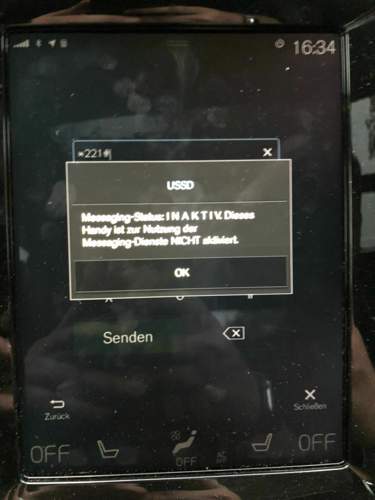

Ich glaube, ich konnte das Problem lösen. Nach langem Googlen bin ich auf die Sim Codes gestoßen.
Habe im Sensus nun *221# eingegeben und nun ist meine Sim für Messaging deaktiviert.
Muss das morgen mal auf einer längeren fährt testen. Vor allem muss ich auch testen, ob das Internet auch noch ohne Probleme funktioniert.
Werde morgen abend berichten.

Das ist die Einstellung ob MMS und SMS empfangen werden sollen:
Legt fest, mit welcher Karte SMS und MMS genutzt werden sollen
Code, der auf dem Handy eingegeben werden muss, auf dem SMS und MMS empfangen und gesendet werden sollen: *222#Hörer abnehmen
Code für die Statusabfrage "Aktiv oder Inaktiv": *221#Hörer abnehmen
Richtig. Allerdings hat dieser Code bei mir genau das bewirkt, was ich wollte :-)
.... was wolltest Du denn ?
Bei mir wurden anrufe direkt vom Sensus abgelehnt, da ich eine Multisim und keine reine Datensim verwende.
Laut Telekom gab es hierzu auch keine Lösung.

@FelixPl schrieb am 2. November 2018 um 19:36:59 Uhr:
Das heißt noch mal ganz konkret: Umstellen der Messagingfunktion hat bei dir das Problem der unterdrückten Anrufe bei einer TELEKOM-MultiSIM gelöst? Sauber, ggf. mehrfach getestet und gesichert? 😉
