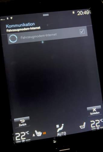

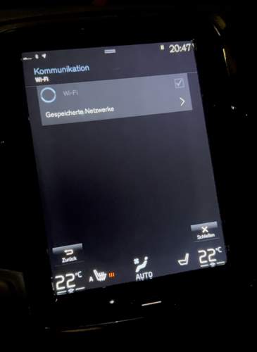

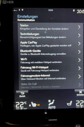

ich habe heute unseren neuen VOLVO XC90 II BJ11/2015 mit Volvo on Call erhalten. Ist echt ein schönes Auto. Allerdings will das Fahrzeug partout keine Verbindung zum Internet herstellen. Wenn ich auf "Fahrzeugmodem-Internet" in den Einstellungen drücke, erscheint links ein drehender Kreis und der Haken ist gesetzt. Nach kurzer Zeit ist der Kreis und der Haken weg. Das Gleiche passiert auch im Menü WiFi: Wifi ist zuerst deaktiviert, ich versuche es zu aktivieren, um ein WLAN Netzwerk der Umgebung oder vom Handy Hotspot auswählen, aber nach kurzer Zeit ist auch der Haken und der drehende Kreis weg. Ebenso in den Bluetooth Einstellungen, wo man auswählen kann das Internet über Bluetooth zu nutzen.
Kennt jemand dieses Problem? SIM Karte ist übrigens im Heck im SIM Kartenfach eingelegt. Aber er findet ja nicht mal WLAN. Geschweige denn erkennt er die SIM Karte oder versucht darüber Internet herzustellen. Volvo on Call ist im Menü ausgegraut und auch bei allen Online Diensten wird angezeigt, dass keine Internetverbindung besteht.

Tja, Du hast noch das alte Modem G2/G3 verbaut, damit war 2021 Schluß in D. Es gibt wohl eine Umrüstmöglichkeit auf LTE von Volvo oder Bastelanleitungen für ein externes LTE-Modem. Such mal nach G2 modem.
WiFi und Bluetooth sollten davo aber nicht beeinträchtigt sein. Da hilft nur der Gang zum Freundlichen.

Wir haben glaube ich ähnlich „alte“ und daher vergleichbar ausgestattete Fahrzeuge und ja, ich habe die gleichen Probleme und Fragen auch gehabt. Bis ich herausgefunden hatte, dass die fehlende Kompatibilität von Modem und verfügbarem Netz der Hauptgrund der Fehlfunktion war, hatte es allerdings ein paar Wochen gedauert…
Seitdem ich einen mobilen WLAN-Router angeschlossene habe, den ich im Kofferraum mit Strom versorge, funktioniert die Internet-Anbindung einschließlich TuneIn (nach dessen Neuinstallierung) hervorragend.

Dass bei dir on Call ausgegraut ist, ist nicht normal, dazu reicht eine 2G Verbindung.
Auch wenn Internet übers Handy läuft, bleibt on Call auf dem verbauten Modem. Nur Live Travic und die anderen Apps laufen dann übers Handy.
Es scheint also, als ob da mehrere Probleme aufgetreten sind. On Call könnte ein defektes Modem sein.
Wieso der XC90 den Hotspot oder Bluetooth nicht nutzt, müsste eine andere Ursache sein.
