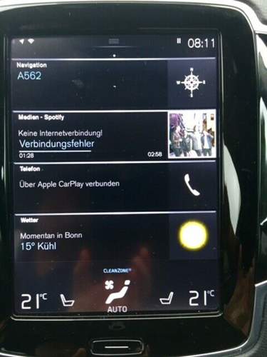

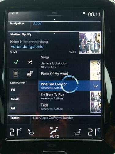

Gestern nachmittag funktionierten bei mir die Wetter und Spotify App wieder. Heute morgen bei Spotify aber wieder das gewohnte Bild. Relativ lange Startzeit, Lied wird kurz angespielt, dann gepuffert, dann die Meldung "Keine Internetverbindung". Alle anderen Dienste, die auf Internetverbindung angewiesen sind funktionieren aber. Apple CarPlay gestartet, und oh Wunder...hier funktioniert Spotify völlig einwandfrei.
Jetzt stellt sich bei mir die Frage was CarPlay anders macht, als die Spotify-App. CarPlay nutzt ja nicht die Aussenantenne des Volvo, was eventuell einen Unterschied machen könnte.
Hat einer hierzu eine Idee?

Irgenwozu muss Car Play ja schließlich gut sein😁
Ich nutze Spotify ausschließlich über CarPlay, da ich kein Premium Abo habe.😉
