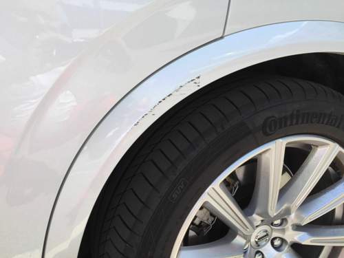

Der Teil - siehe Bild - wo Du mir gesagt hast, daß es sich nicht auszahlt zum Lackierer zu fahren, da der Teil lackiert kommt und drauf geklippt wird.
Weiß nicht, wie ich das sonst nennen sollte 😉😉😉

Ah, wie bei mir. Schön, dass es beim 90 so einfach ist. Wer hats verbockt?
Nenne das mal Radlaufblende......., aber Jürgen hat bestimmt den korrekten Handelsbegriff parat.
@Hoberger schrieb am 3. August 2016 um 22:24:17 Uhr:
Ein neben mir Parker!?! Türe auf und vor, oder zurück gerollt???
Radlaufblende lackiert 200€+Mwst. - also unter Selbstbehalt.
