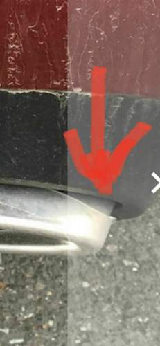

sind bei dir die Blenden genauso verarbeitet wie auf Bilder von mm.sln
Ich wollte Schwarzen bestellen und wenn so ein Schlitz dabei entsteht dann wird man dich die Original Blenden sehen ??
Blenden
Für mich sieht es so aus als wären die originalen Blenden noch drunter!
Dachte die gehören vorher runter!?
@audisport 1.8e schrieb am 30. März 2021 um 15:33:06 Uhr:
Die von Ali werden auf die originalen Blenden draufgeklebt.
Ja, so wie zu sehen sind die verarbeitet, der markierte Spalt bleibt, habe ich extra so fotografiert. Das sieht man aber auch nur aus dem Blickwinkel von oben, von hinten nicht. Mich stört es nicht, da drunter ja auch chrom war, mit schwarz sähe das bestimmt weniger gut aus ...
Dem kann man entgegenwirken indem die dicken Klebestreifen entfernt werden und die Blenden mit Kleber bspw Karosseriekleber befestigt werden. Somit können die Blenden weiter über die vorhandenen Blenden greifen.
Man könnte die vorhandenen Blenden aber auch an den entsprechenden Stellen schwärzen sodass es wie schwarzer Kunststoff aussieht.
Ich habe mich für die erste Variante entschieden.

Stimmt, die dicken 3M-Klebebänder haben bei mir verhindert, dass die Blenden relativ bündig "drübergerutscht" sind. Dafür halten diese bombenfest 😉

Da hatte ich auch keinen Zweifel, dass die Blenden mit den Klebebändern bei entsprechender Befestigung (sauber, fettfrei, warm) halten.
Ich wollte halt das die Blenden maximal abgedeckt werden.
