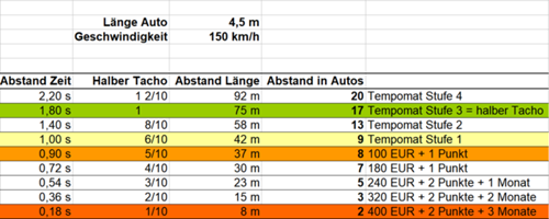

Hi, ich wollte es jetzt selber mal ganz genau wissen und habe die Abstände für 150 km/h ausgerechnet. Siehe Bild. Meine Lieblingsgeschwindigkeit wenn es ausreichend leer ist.
Stufe 1 ist kurz vor Zahlemann und Söhne und trotzdem passen noch immer 8 Autos dazwischen. Und wenn ich mich auf der A2 und der A14 so umschaue, dann fährt da alle naselang jemand im „Punktebereich“...
@Chistiane79: Bei Stufe 1 bremst mein MK3 extrem spät und extrem ruppig ab. Nix mit sanft. Sanft wird es erst bei Stufe 4 und 5 und die Stufen nehme ich auch. Mein MK4 kommt erst im Juli, so dass ich es beim MK4 mit seinen 4 Stufen (gröber aufgeteilt) noch nicht testen kann. Kann sein, Ford hat da was optimiert wegen dem ruppigen bremsen. So wie Du es jetzt beschrieben hast, scheinen sie übers Ziel hinausgeschossen zu sein...
Ich werde es testen!
