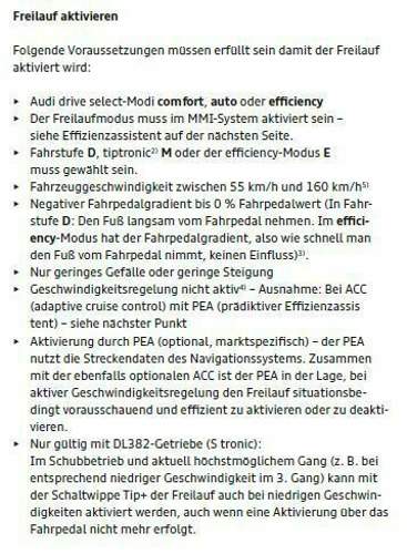

Guten Abend zusammen,
habe heute meinen neuen A4 2.0 TDI 150 PS Automatik abgeholt.
Vor der Rückfahrt habe ich den Prädiktiven Effizienzassistenten und den Intelligenten Freilauf aktiviert.
Drive Select in Comfort geschaltet.
Leider Segelt der Audi nicht.
Habt ihr Erfahrung gesammelt warum er nicht segelt.
Muss sich das System erst ein paar Kilometer einlernen?
Vielen Dank schon mal für eure Antworten.

Getriebe muss auf D oder E stehen, der Freillauf kann auch mit dem +Paddel aktiviert werden...
Der ist halt intelligenter als du denkst… 😛
Du musst dafür auch intelligent fahren… 😁
Ansonsten von Hand unintelligent nachhelfen, falls Paddels am Lenkrad vorhanden…
Beide Paddels gleichzeitig kurz betätigen, kuppelt aus, einmal kurz linkes paddel, kuppelt ein…

Rechte Schaltwippe ziehen kuppelt aus!
Im Anhang die Vorraussetzungen die erfüllt sein müssen damit der Wagen in den Freilauf geht.
Wie bereits geschrieben kann, wenn alle Vorraussetzungen erfüllt sind, auch mit der Schaltwippe+ der Freilauf aktiviert werden.

Daran. Das ist der Freilauf (Segeln)
Im Effizienz Modus schaltet er gerne bei leichtem Gefälle den Motor aus, kuppelt aus und segelt. Meist auf Landstraße oder Autobahn zu beobachten. Ist das Gefälle steiler, bleibt der Motor an und er rekuperiert stattdessen, lädt also den Zusatzakku auf, da die Fzg. Masse genug "schiebt" um das rekuperative Bremsmoment auszugleichen und die Geschwindigkeit beizubehalten. Beobachtet beim 2.0 TFSI S-Tronic.

Hab das mit dem Paddel noch nie hinbekommen. Aber vielleicht habe ich es immer zu nah bei 55 km/h probiert ...
Bei meinem geht das mit dem Paddel auch deutlich unter 55 km/h
Steht auch oben im Screenshot, bei <55 km/h geht es manuell, automatisch soll er erst über 55 km/h segeln.
Nur bei der S-Tronic. Die Tiptronic kann nur in den Gängen 5-8 auskuppeln, dort ist dann auch der Anschlag bei 55km/h hart und man kann den Freilauf nicht manuell aktivieren.
