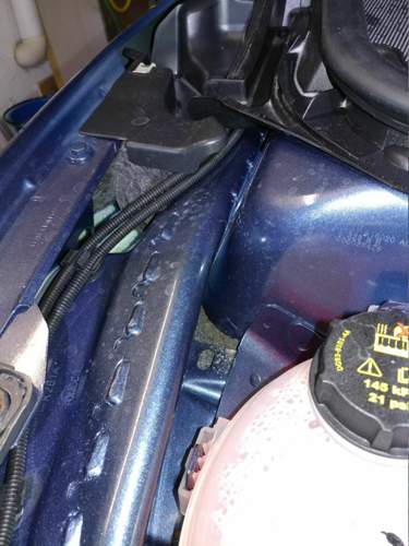

Aber ich finde die reichliche Verwendung von so einer Art grauen Steinwolle schon bedenklich. Auch die Abläufe links und rechts hinten im Motorraum sind damit vollgestopft. Das Wasser von der Scheibe läuft da direkt rein und das Zeug saugt sich mächtig voll. Nach dem Abspritzen in der Waschbox, war alles völlig vollgesogen und die Wolle liegt direkt am Blech des Kotflügels an. Ich weiss ja nicht...siehe Foto
Dichtungswolle im Wasserablauf Focus MK4
Die Frage ist doch auch, was darunter ist. Lt. technischer Informationen sind die Radkästen aus Kunststoff. Ich erinner mich noch gut, wie vernichtend die Vermutungen mit dem MK3 waren, und lt. einiger User hier, hatten sie fast keine Roststellen. Also immer die Ruhe... :-)
