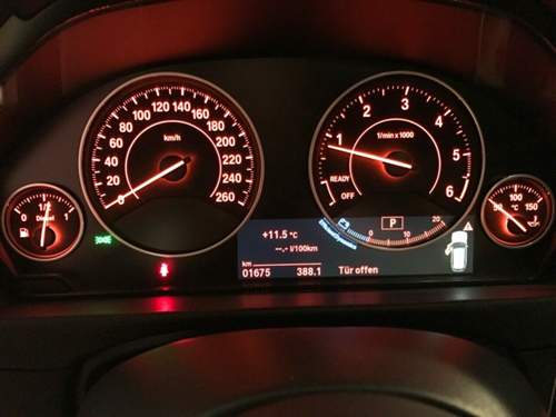

Ich möchte mir einen jungen gebrauchten F31 Touring (320d) kaufen. Nun haben gefühlt 99% aller angebotenen Wagen die Sonderausstattung "Instrumentenkombination mit erweiterten Umfängen". Wenn ich es richtig verstanden habe beinhaltet dies ein kleines Anzeigefeld zwischen Geschwindigkeitsanzeige und Drehzahlmesser.
Im Rundinstrument der Geschwindigkeitsanzeige befindet sich im unteren drittel ein Anzeigeleeres Feld, welches offensichtlich in keiner Ausstattungsvariante zum "leben" erweckt wird. Bei dem Anzeigefeld im unteren Bereich des Drehzahlmessers sieht es offensichtlich anders aus.
Hier wird der eingelegte Gang / Fahrstufe (Automatik) angezeigt.
Nun bin ich einen 320d mit Schaltgetriebe gefahren, welcher mir nur den eingelegten Gang in dem Feld anzeigte. Danach konnte ich einen 320d mit Automatikgetriebe fahren und mir wurde neben der eingelegten Fahrstufe auch noch der Momentanverbrauch angezeigt. Wirklich brauchen wird man das nicht, jedoch sieht damit das Feld nicht so leer aus.
Ich habe daraufhin den Händler gefragt, ob man bei dem oben genanten Schalter diese "Momentanverbrauchsanzeige" einblenden kann. Dies verneinte er mir später in einer Mail und schrieb, dass außer der Ganganzeige dort nix erscheinen würde.
In der Sonderausstattungsliste waren beide Fahrzeuge absolut identisch mal abgesehen das der Schalter ein Panoramadach, eine Lenkradheizung und Volllederausstattung hatte.
Beide Fahrzeuge haben diese erweiterte Anzeige. Nun Frage ich mich, ist bei einem etwas verkehrt beschrieben, etwas defekt oder kann man diese Anzeige irgendwo ein- und abschalten.
Sollte es wichtig sein, beide haben Navi- Professional, die erweiterte Smartphoneanbindung , Fahrerlebnisschalter und das M-Paket.
Zum besseren Verständnis habe ich ein Bild angehangen, das den Bereich zeigt, um den es mir geht.
Vielen Dank
Wackerle112🙂😎

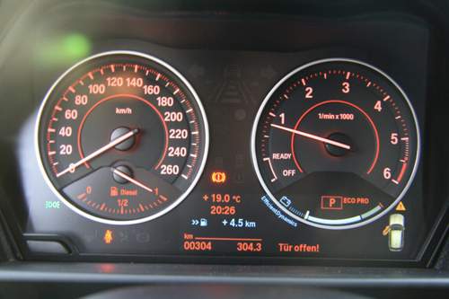

Unter dem Drehzahlanzeiger wird tatsächlich der Momentanverbrauch dargestellt, abhängig vom Fahrmodus (Eco Pro, Comfort, Sport,...) in unterschiedlichen Designs.

Die Momentanverbrauchsanzeige kann man im iDrive ein- und ausschalten.
Und es ist richtig das man unter der Tachoanzeige nichts anzeigen lassen kann. Da ist nämlich gar kein Display.
Zum Verständnis. Ein Fahrzeug ohne der Ausstattung "erweiterte Instrumentenkombination" erkennt man leicht daran das unter dem Drehzahlmesser ein richtiger Zeiger den Verbrauch anzeigt, anstelle eines Displays.
Chris
Danke, Sushi_bb und Chris
Bedeutet für mich, das der Verkäufer sein "Produkt" nicht kennt. Müsste er also wissen, das die Anzeige im iDrive nur ausgeschaltet war.
Und ich dachte das dieses Phänomän dieser unwissenden Verkäufer nur bei Volkswagen so ausgeprägt ist. Naja zum Glück kaufe ich nur ein Auto und nicht das Personal 😛
Schön das in diesem Punkt so schnell "Licht ins Dunkel" kam.
Wackerle112😎
@Sushi_bb schrieb am 8. April 2017 um 23:06:12 Uhr:
Moin
Warum hast du den Tank unterm Tacho und bei mir ist das Feld leer???
Gibt es unterschiedliche Einheiten?
@IXHITMANIX schrieb am 9. April 2017 um 08:51:12 Uhr:
Moin
Weil das Bild aus m 2er stammt.
