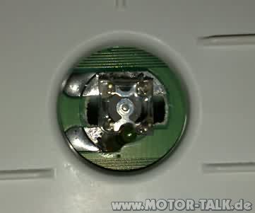

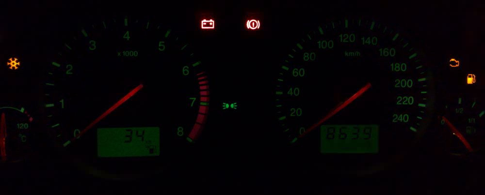

Ich habe LED's im Tacho verbaut! Allerdings keinen eBay-Plug&Play-Mist. (zu punktuell!) Als Elektroniker habe ich natürlich selber LED's ausgewält und direkt verbaut.
Bis jetzt seit ca. 1 Jahr keinen Ärger.
MfG
Der Dimmer funtzt, da PWM aber nicht ganz so weit wie bei Glühlampen. Die LED's lassen sich nicht bis fast ganz aus dimmen, sondern nur zwischen ca. 30-100%...
Foto von der Platine, oder wie es im Tacho aussieht?
MfG
