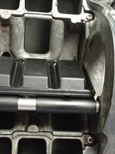

Wenn man die Brücke demontiert kann man diese ja auch noch mal in 2 "Hälften teilen.

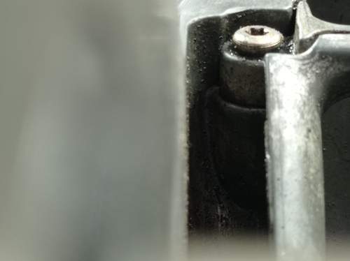

Und in jeder Hälfte sind innen!! jeweile 4 kleine Schrauben pro Seite. Und die waren bei mir alle lose, bzw. fehlten. 🙁
Ich stelle heute Abend mal ein paar Bilder rein.
Hau rein 🙂
Das ist normal. Ich hatte auch zwei Bücken war bei beiden das Gleiche. Jeder der der Ding geöffnet hat, hat davon berichtet.

Ich habe mal Bilder gemacht.
Die ersten beiden von der Brücke, dazwischen Pfusch, Rest Kerzen.
Die Ursache warum sich die Schrauben lösen wird sein das die nicht komplett aufliegen. Daher kann hier auch nur einkleben helfen. Danke dafür.

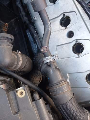

Zur Kühlwassermuffe... Wenn man die schon kaputt macht, kann man die als Werkstat nicht ersetzen???
Das Teil kostet keine 10 Euro und der Aufwand ist lächerlich. Ohne Worte.

Schrauben Ansaugbrücke Inlet
Ursache / Abstand der Schraube 0,25mm
Abgebrochener Abzweig Kühlwassermuffe

Ich kann mich leider nimma an die Überholung meiner Schalen erinnern, hab damals noch nicht so viel selber geschraubt. War da bei einem (dessen Namen nehme ich für Geld nimma in den Mund, @Superbernie weiss warum *lach*) und hab mit dem zusammen mein Saugrohr überholt. Wenn alle Schrauben 0,25mm Spiel haben wird das so gewollt gewesen sein, weil die Schalen dann "schwimmend" gelagert auf der Dichtung liegen. Aber das wäre nur eine Vermutung. Auf jeden Fall mit Welle/Nabe einkleben.
