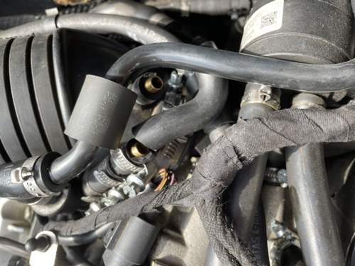

Übrigens habe ich immer noch mit Nebenwirkungen der sündhaft teuren Motorsinspektion bei Redhead zu kämpfen.

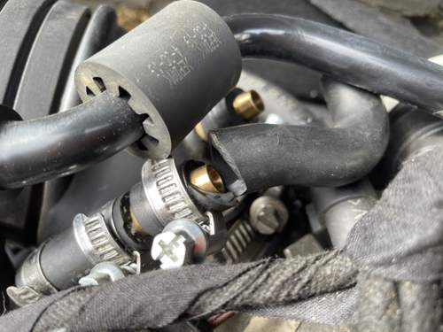

Die hatten ja damals die vorderen Lambda Sonden rausgenommen (wird auf den Videos auch erwähnt) und sind damit gefahren. Dabei hat der heisse Abgasstrahl einiges geschmolzen im Motorraum was teilweise (ohne es auf Rechnung oder Gespräch) vollständig zu erwähnen, ausgetauscht wurde.
Wo Teile nicht vorhanden waren, und weil ich nach 1 (!) Monat Revision dann mal Druck gemacht habe, nicht bestellt wurden, wurde dann eben genommen was da war (Unterdruckschlauch von 90° auf 170° gebogen, was direkt gerissen ist).
Ein Überdruckschlauch vom Kühlsystem war fein perforiert, wahrscheinlich durch anpacken mit einer Zange weil er zu heiss war nach der Fahrt ohne Lambdas. Der ist jetzt immer undichter geworden, und dann ganz geplatzt.
Beim Ventilkopfdeckel wurde die Dichtung nicht erneuert sondern mit Dichtmasse wieder eingesetzt und natürlich direkt wieder Öl rausgesuppt auf die Krümmer.

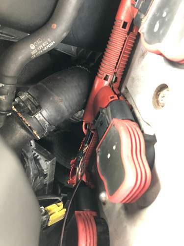

Die linke rote Kabelführung für die Zündspuhlen war teilweise zertrümmert und man kann im Video auch deutlich sehen, dass die bei Anlieferung einwandfrei war.
Gas-Anlage wurde falsch wieder angeschlossen, weil der Überdruckschlauch statt wie er war in den Zylinderraum zurückleitet, einfach in den Motoraum gehangen wurde. Gasgeruch, ein Glück nix enzündet. Eingestellt wurde die Anlage danach auch nicht.
Getrieböl wurde gewechselt - nicht neu angelernt/eingestellt.
Nur solche Scherze.
Ich habe alles mit Fotos belegt, und konnte so auch die erst abgewiesen Mängel glaubhaft gegenüber dem Chef darbringen.
Chef war auch immer freundlich, aber die Arbeit im Zusammenhang mit dem Preis absolut inakzeptabel.
Schlauch an beiden Schellen gerissen

Kabelschutz zerstört

@Andy B7 schrieb am 30. Januar 2023 um 15:31:27 Uhr:
Den Defekt der roten Kabelschutzleiste koennte man evtl. noch entschuldigen, weil Teile staendig der Motorhitze ausgesetzt, daher Klipse abgebrochen
Da waren aber keine Teile abgebrochen, die ganze Leiste war in grossem Masse einfach komplett kaputt. Und natürlich noch lieferbar. Es wurde so kaputt eingebaut ohne was zu sagen, ich habe das natürlich direkt gemerkt und Fotos gemacht. Erst wurde abgestritten, dass das bei der Reparatur kaputt ging.
Das Teil war ja auch lieferbar und hätte ersetzt werden können. Das geht einfach nicht für mehrere tausende Euro.
@Mr.NICE schrieb am 30. Januar 2023 um 12:01:17 Uhr:
Alter deiner war bei Redhead
Ist geil aber das die so was machen aber auf den Videos so sympatisch rüber kommen.
Was mich besonders gewurmt hat: Auf den Videos heisst es immer so "wenn man keine Zeit hat, dann kommt sowas bei raus" oder "so macht man das natürlich nicht" etc. Und dann bestellen die ein 90° Winkelteil für 13€ nicht und basteln was aus Messinghülsen und Gardena Schlauchschellen, wo man schon beim Einbau dem Gummi an den Schellklemmstellen beim Einreissen zuschauen kann.
Ich habe das nur durch Zufall entdeckt (und mir sagen lassen der Schlauch ist Teil des Unterdrucksystems für die Bremsanlage) und direkt das Teil + den gerissenen Schlauch bestellt (zusammen weniger als 30€) und in 5 Minuten selber instand gesetzt. Eigentlich wollte ich das redhead in Rechnung stellen...
Daraus lernen wir wieder, das nicht alles Gold ist, was glänzt.
Niemand ist perfekt und es ist menschlich, das auch mal Fehler passieren.
Wichtig ist, wie mit Fehlern umgegangen wird. Und am Ende sind alle diese Youtube-Videos irgendwelcher Schrauber Werbevideos, in denen sie sich selbstverständlich möglichst gut darstellen und mal mehr, mal weniger subtil zeigen, das andere Dinge falsch machen, die sie selbst finden und richten - dabei natürlich immer betonend, dass sie ja keine anderen Werkstätten in die Pfanne hauen wollten, aaaaber...
Insofern: aufpassen und Arbeit, soweit man es denn kann, prüfen.
