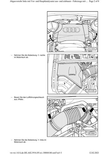

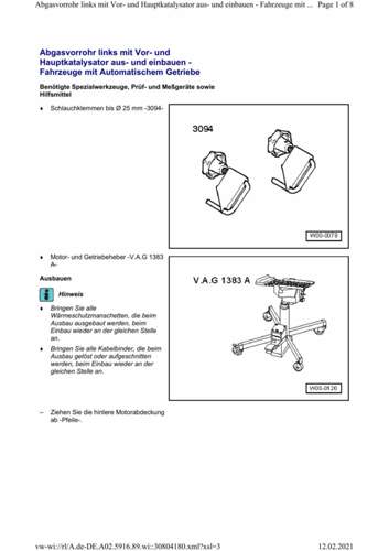

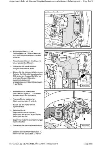

Jetzt müssen die Kats getauscht werden. Erst hiess es dafür muss der Motor raus. Ich habe dann im offziellen VAG Reparaturleitfaden nachgesehen. Dort steht nichts von Motor raus (nur bei Ausbau der Krümmer). Die Kats sind nur angeflanscht mit 3 Schrauben. Aber das Getriebe muss abgesenkt werden (laut 50mm). Habe die Dokumente (siehe Anhang) zu redhead geschickt. Heute hiess es dann kann man versuchen: Motor (!) und Getriebe würden dann um 30mm abgesenkt werden müssen und hoffen, dass keine Schrauben reissen. Wenn doch...

Sonst kannst Du immer noch die Kats tauschen, ein Defekt ist kein seltenes Problem bei dem Motor. Die Kats gehen auch so raus wenn da so im VAG Rep Leitfaden steht. Da ist natürlich bei dem Motor überall sehr wenig Platz.
